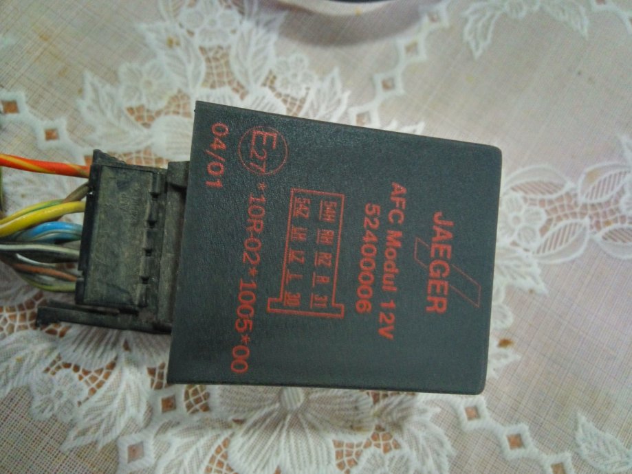

Pozdravljam sve koji ovo čitaju.
Problem je slijedeći...
Kupio sam skoro oeugeot 307 sw 2006 gp, 1.6 80kw
U prvih oar dana nisam primjetio da ima problem ali nakon toga sam shvatio slijedece:
Kada ne vozim auto (kada miruje pa pogasi displej kilometar sat i sve) nakon slijedeceg otkljucavanja i prve pobude desa a se da blinkaju zmigavci standardno ono par puta ali nakon toga nastavljaju blinkati brze nego uobičajno i blinkaju nekad 20, nekad 30, a najvise sam izbrojao oko 86 puta, nema pravila kada ce stati. U tom trenutku dok blinkaju cuje se iz ovog modula afc da stekce, klikce nesto. Da li bilo ko zna u cemu je stos, nekad blinka i 5 kilometara u voznji dok se ne ugasi nema pravila ali u slucaju dok blinka ukljucim neki od zmigavaca i sve radi uredno a staje to blinkanje i nakon gasenja zmigavca nastavlja iritirajuce blinkanje

Da to nije problem sa ručicama, vrlo često znaju otići na 206/307

Nije drug, isprobano. Iz nekog razloga taj modul dobije pobudu nakon bilo kakvog signala i nakon mirovanja auta. Cin se otkljuca, kad je otkljucan cim se otvore vrata i onda rekeji u modulu rade cuju se ali zasto to ne bih znao reci

A jel to ustvari modul za rad zmigavaca,jel isto klikce kad upalis sva 4 zmigavca na prekidac?
Ako je to modul zmigavaca onda njega kontrolise BSI i vjerovatno on daje te komande da rade kad ne treba.
Ako si vec probao reset proceduru onda pogledaj da ti ne ulazi voda u auto i po BSI pa pravi neki spoj,bilo je i tih slucajeva.
BSI je ispod volana sa lijeve strane.
Ako nije ni to onda najbolje da ides do nekog autoelektricara koji radi francuze.

Kako sam ja shvatio modul žmigavaca i ima veze sa kukom jer kad se dodatno naka i kuka regulise i te dodatne sijalice... On u trenucima kada blinka ubrzano tad ukljucim sva 4 ili samo lije i ili desni radi kako treba cik iskljucim opet blinka po svom, hbala drug morat cu do elektricara ali sam se svakako nadao da je neko imao tu frku pa da ovako nesto saznam

Riješeno je, ako neko bude imao sličan problem na dijagnostici je prijavljivao nedozvoljen pristup automobilu, tj alarm je bio problem. Nikave naznake niti bilo što da ima fabrički alarm, neko je nekad prije odsjekao sirenu tako da su samo zmigavci radili od alarmasamo to ostalo. Hvala

Pojasni samo kako si rijesio,odsjekao i taj modul ili neki drugi prefinjeniji nacin? :)
I ako sam dobro skontao taj modul ima auto samo koje ima fabricki alarm ili ima na svakom 307?

Uspjelo je nakog gašenja dijagnostikom mada smo bili skeptični. Ugašen alarm na dijagnostici i sva sreca ne dasava se vise, ako ne daj bože počne opet morat cemo traziti automat alarma da se igramo dalje. Ovo je vezano samo za fabrički alarm, ja eto nisam ni znao da ga imam neko je to čeprko prije nego je došao kod mene
