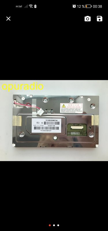

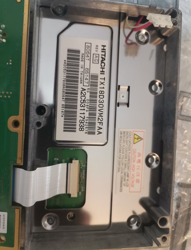

Evo jedne stare teme, a opet se pojavio sličan problem. U pitanju je Rneg navigacija koju sam kupio kod nekog lika koji tvrdi da je izvašena iz 407.Isprobam je i ona radi i kontam to je to, međutim kad sam je postavio na auto slika stoji naopačke i sumnjam da je navigavija bila u nekom drugom peugeotu tipa 207.E sad ponovo se postavlja pitanje šta uraditi da se slika okrene na ekranu?
Otvarao sam diaplej i unutra ima mali džek sa dvije žice crvenom i bijelož, može li biti da ako žicama zamjenim. mjesta da slika može okrenuti?
Ovo je originalna slika lcd-a.
