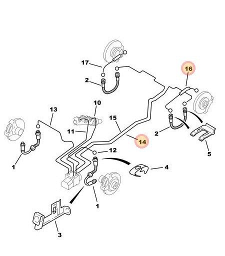

Naime pusta mi ulje na jednoj od cijevi zadnjeg lijevog tocka
E sada me zanima jel ima kakav nacin sanacije te rupe , tipa varenje i sl ili je samo zamjena ?
Vari se sve moj dino za nevoljudino je napisao/la:Metalne cijevi br.14 i br.16 su dosta tanke pa ćeš ih morati u kompletu mijenjati, ne vare se.
Cime je spojio? Ja ti pogresno rekoh neki dan, nije kalaj vec mesing. Al eto bitno je da si odradio tokula je napisao/la:Rijesen problem , pustalo je na velikoj cijevi. covjek presjekao truli dio gdje je pustalo, spojio novi dio i sve fercera.
