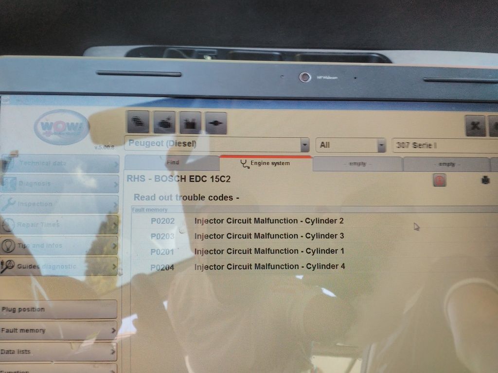

Zdravo,
dali bi ko znao o čemu je rječ kod ove greške na dijagnostici. Pokazuje grešku na diznama ali auto radi normalno, ne puši, jedino šta smo tamo u blizini radili bilo je menjanje sva 4 grijača zimi. Sad pitanje zašto pokazuje ove greške i da li je kome poznati broj kode grešaka ? Da nije to neki poznat problem več kod Pežova. Motor 2.0 hdi 79 kh, RHS, P307

Nađi drugi hosting za slike, ovaj više na valja.

Post Postao/la Miki 307 »
P0202 injector circuit malfunction- cylinder 2
P0203 injector circuit malfunction-cylinder 3
P0201 injector circuit malfunction-cylinder 1
P0204 injector circuit malfunction-cylinder 4
Umjesto slike sam post nazad ubacijo izpis grešaka sa diagnostike.
Re: diagnostika koda greške - injektori
kodovi su isti a moglo bi biti sljedeće:
- Neispravan cilindar 1,2,3,4 injektora
-Žičani provodnik je otvoren ili u kratakom spoju za napajanje (praćenje rada) injektora
-Loš električni priključak ili konektor za napajanje injektora - ovo je najvjerovatnije jer pokazuje za sve četiri injektora
kakve bi veze ovo imalo sa menjanjem sva 4 grejača, što smo radili ?
kakve bi veze ovo imalo sa menjanjem sva 4 grejača, što smo radili ? tad smo odklapali i el. konektore injektora zbog lakše pristupačnosti do grejača. Tada po završetku posla je isto ispisalo neku grešku u vezi toga na bordu na armaturi gore i odtad izgleda te greške je i kompjuteru zabeležijo. Nazadnje na diagnozi kad sam ga imao, kaže majstor da te greške uopšte ne može izbrisati .

Diagbox je mora izbrisati ili napraviti istom da su sve zamjenjene.
Dino kaže da je los priključak, vi ste skidali dizne da bi dosli do grijaca, nesto ste lose vratili ili ostetili od silnih kablova/dzekova, pretresi to jos jednom, mozda nije dobro ustekano. Izbrisi greške pa vidi daje li opet. Ako su greške PERMANENTE/STALNE onda imas nedje prekid, pitanje je dje tacno, al kreni od dizni pa unazad.
skidali smo samo konektore sa dizni da bi se moglo raditi skidanje grejača, nazad smo priklopili normalno konektore nazad ali odtad se stvoriše te greške, ne znam kako za sve dizne sad javlja greške

Možda su i privremene mogu se obrisati samo PP i Diagbox dijagnostikom. Jeste li probali brisati.
jeste ali kaže da ih uopšte ne može obrisati, kaže da je vjerovatno neki stik negdje na masu i da zbog tog javlja. Nisam ga tu baš razumeo
