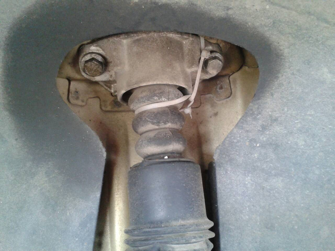

Kod mene su te zaštitne plastike spadale i kad sam mijenjao amortrizere zakačio sam ih plastičnim vezicama. One ne lupkaju već na rupama zastružu o točak, ali je svakako u pitanju zvuk koji nervira. Kako god, nemoj ih skidati jer mnogo znače i štite amortizere od prašine i soli.
Mozes li staviti sliku kako si vezicama zakacio te zastite na amortizerima da probam to prvo sumljam, pa ma selene sto je momak ispod rekao.poz
