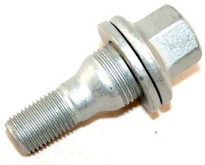

Evo ovakav ti treba saraf za 18-ke.Provjeri te sto imas da nisu slucajno ovakvi.

To su standardni šarafi za peugeot i citroen alu felge. Ako se ne dodaju distanceri trebalo bi da sve odgovara.
