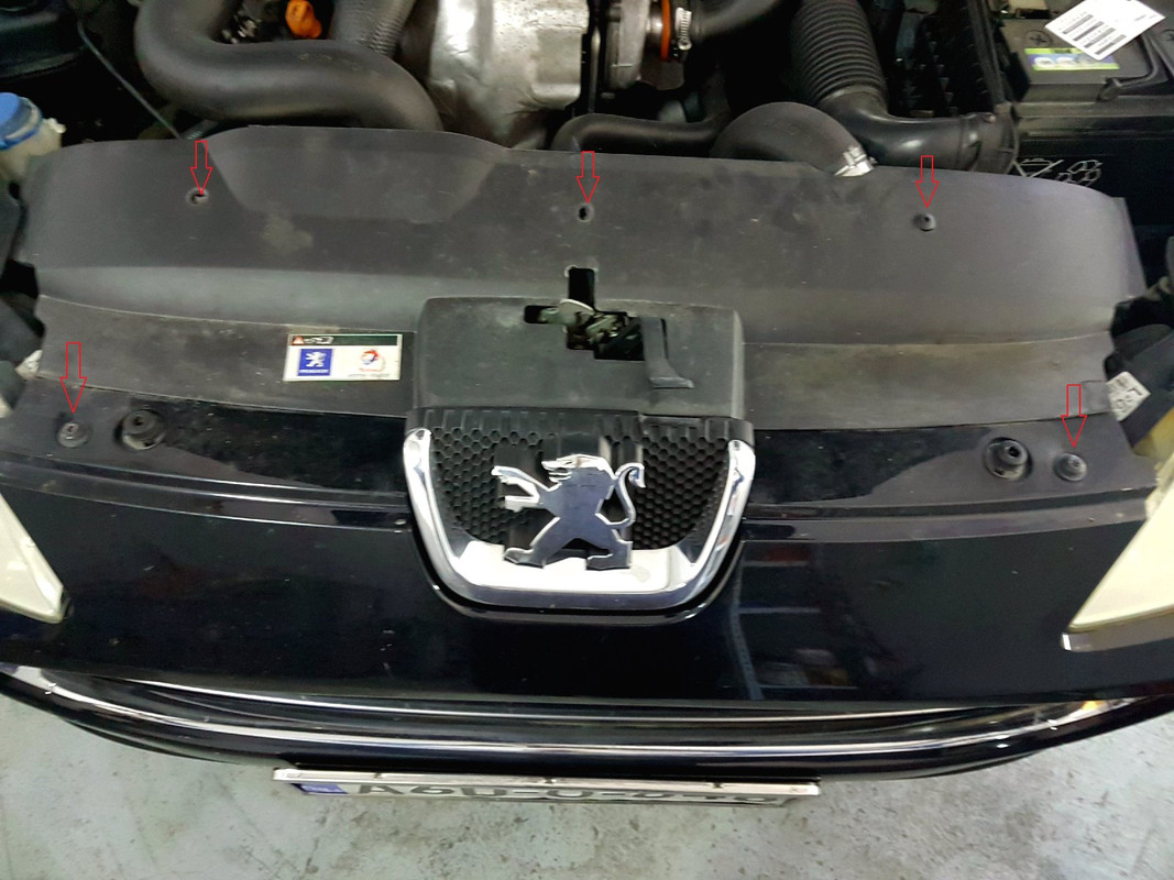

Prednji branik:
Ispod haube ima 5 torx sarafa.. T40:

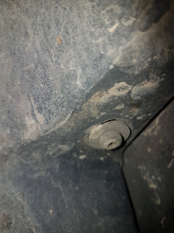

Kad se odvojio i donji dio branika, potrebno je malo odvojiti unutrasnji blatorban da bi se moglo prici do unutrasnjih sarafa. Skine se par plasticnih kopci i blatobran se lako odvoji, a moze se i lagano skinuti citav predji dio blatobrana, jer je na 407 unutrasnji blatobran iz 2 dijela.
Nakon toga, potrebno je sa unutrasnje strane blatobrana odviti 3 obicna sarafa desetke (m6). Oni otprilike dodju ovdje, samo sa unutrasnje strane:

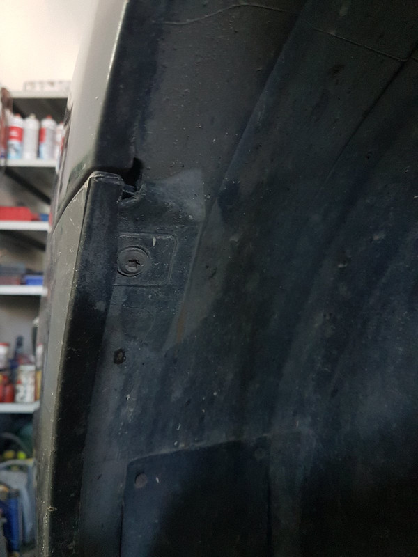

E onda kao na C5, potrebno je sa unutrasnje strane blatobrana okrenuti plasticne kopce pod 90 stepeni, da bi se branik konacno skinuo. Za sta kopce sluze? Pa one udju u blatobran u ovom dijelu (kao na slici), okrenu se pod 90 stepeni i drze branik cvrsto uz blatobran, da nema zijevanja:
Znaci, ovu bijelu plastiku (sa slike iznad) potrebno je zaokrenuti da bi ona izasla iz branika. Ja za to imam komad zice od 3mm, duzine jedno pola metra, koju ubacim u ovu bijelu plastiku i okrenem je. Rukom je pa skoro nemoguce prici, pogotovu kod C5. Vjerovatno postoji za to neki specijalni alat, al moze se i ovako.

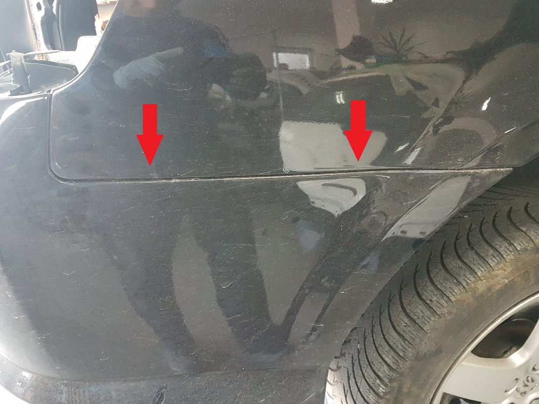

Zadnji branik:
U unutrasnjem blatobranu, sa gornje strane dodje jedan torx T30 i iza samog tocka jos jedan:

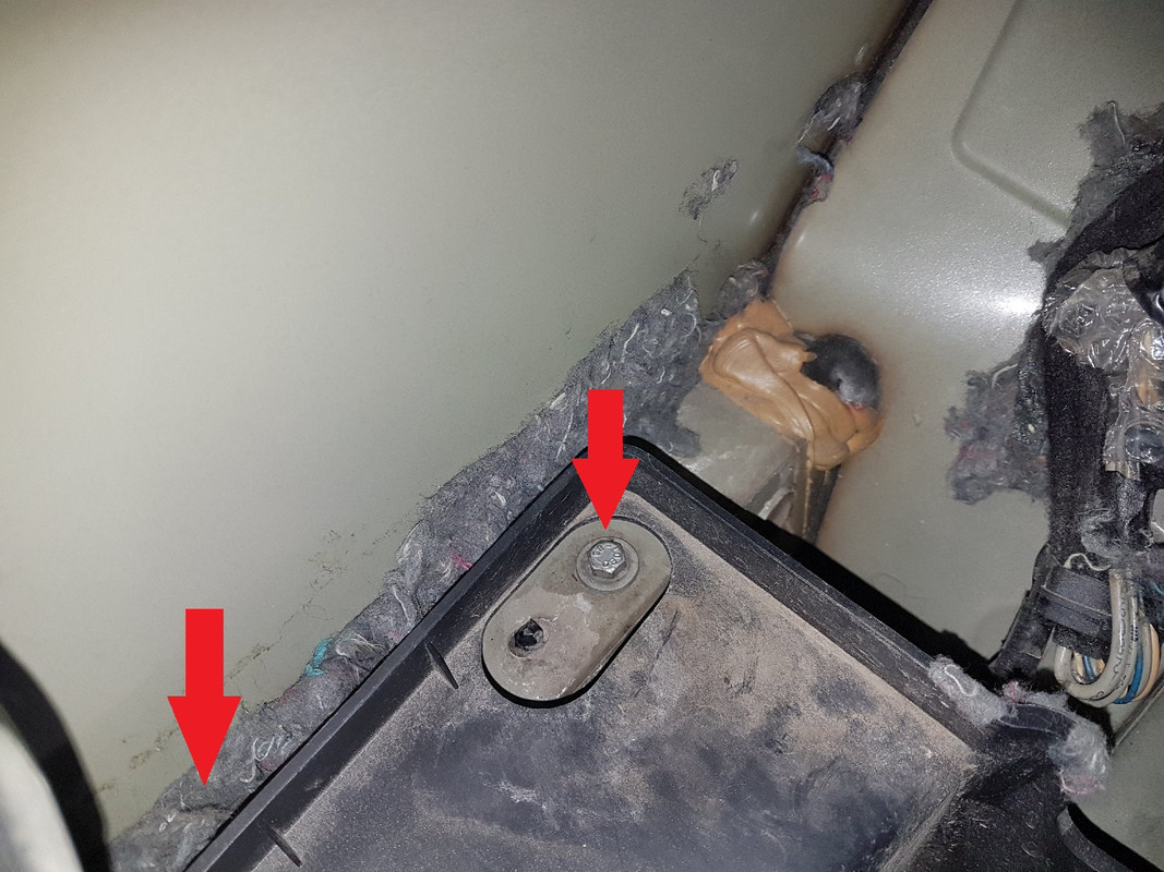

Onda treba iz gepeka (bocno) odviti jos po dvije desetke:
One dodju negdje otprilike ovdje, samo sa unutrasnje strane:

E ovo mi je trebalo prije desetak dana. Ispatili smo se kao niko dok nismo skontali za ovu "bravicu" i dok nismo napravili alat da je okrenemo za 90 stepeni.
Svaka cast na objašnjenju, stvarno detaljno objašnjeno
Ima zahvala: 749 puta
Re: Skidanje prednjeg i zadnjeg branika - P407
A malo je zeznuto vratiti zabicu ako nemas pravi alat, ali ok.. snadjes se nekako. Uglavnom ona odlicno radi pos'o :green:
