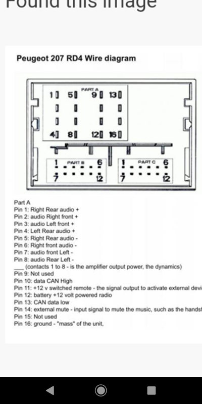

Kad sam skidao žice bile su spojene na pinove 1,2,5 i 6. I sve je ok bilo s muzikom, super što se tiče zvuka, al canbus je izgubio komunikaciju skoro sa svim.

Danas mi je jedan kolega na fb rekao kako je potreban hi to low converter kako bi sve funkcionisalo na fabričkom radiju. Pokušat ću i s tim.
