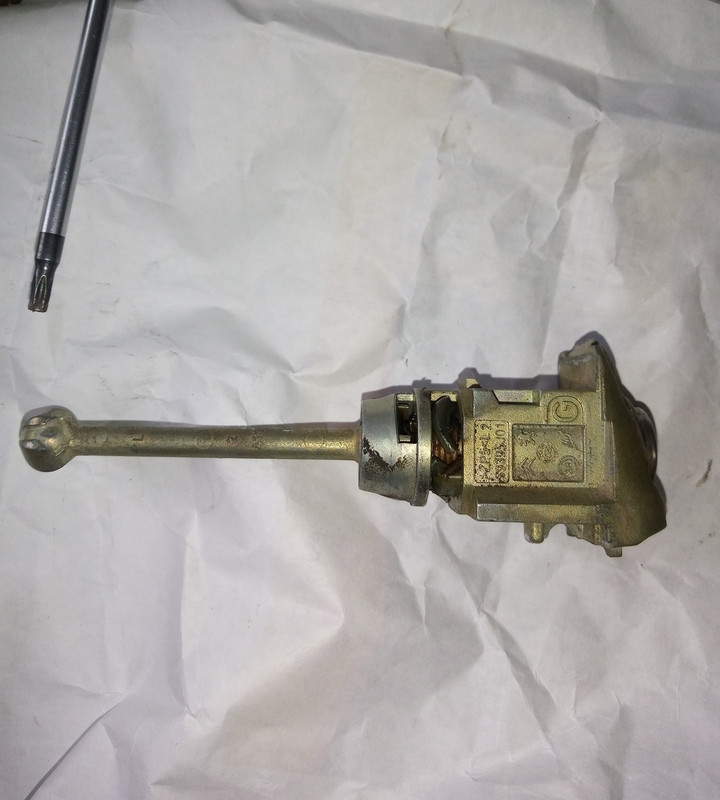

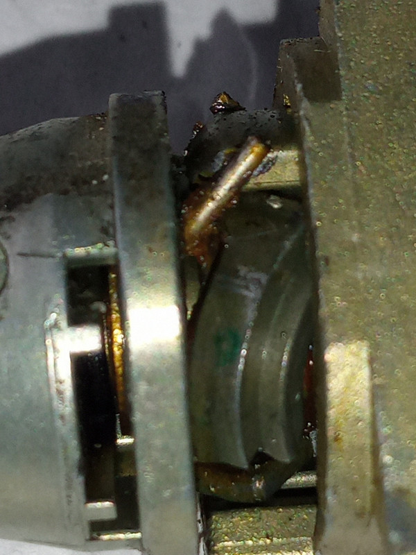

Nisam siguran da li sam u prvom postu napisao da sam 207-cu posudio i nakon dva dana je morao provaljivati jer je brava zapekla a centralna na daljinski nije radila? Znači slomio samnešto u ulošku brave i sada ključ ide desno lijevo ali ne vrti onu polugu.
E sad, probao sam resetovati BSI prema onim uputama... neće
probao sam dati kontakt i odmah pritisnuti dugme za zaključavanje na ključu...neće
zamjenio sam bateriju u privjesku...neće
da kupim drugi uložak ... nema, istina ima neki čovjek u Banjaluci ali tek čekam da mi odgovori na upit.
PITANJE JE
Da li neko zna gdje se nalazi relej za centralnu i sam automat centralne da to pregledam, jer, rekli su da auto od kakao je kupljen
(polovan) nije imao daljinsko zaklučavanje. I kako da provjerim da li je ključ ispravan ovaj dio sa imobilajzerom jeste ali šta zam za ovo drugo.
Inače medo je slomio ovaj dio
