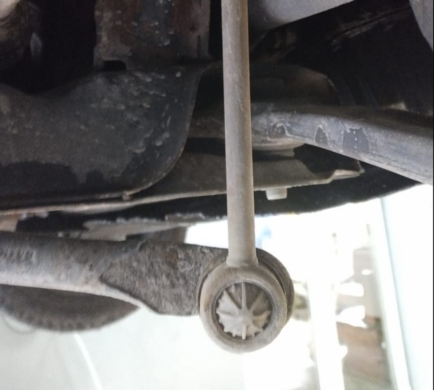

Pozdrav raja,
Zanima me ime ovog dijela, majstor mi je rekao da "kucka" dok vozi i da je malo dotrajao, a onaj sa druge strane je dobar, nema lufta
Al ja budala zaboravio kako se dio zove :joj:
Da li ima da se uzme kod nas

Stabilizator, naravno da ima da se uzme i najcesce to kucka.
Mijenjaj oba, pocece i drugi uskoro da kucka.
