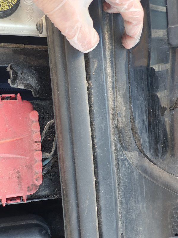

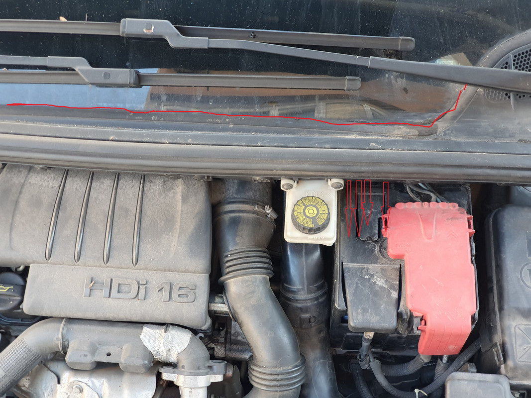

Ljudi pomagajte, očistio sam ove gume ispod brisača metlom,bilo je svega prljavštine,lišća.
Kad sam pustio mlaz vode na šoferšajbu (flaša vode), dok su brisači bili isključeni sva voda je prošla ispod zaštitne gume (označeno crvenom bojom linija) i pravo na akumulator!!!
Na slici sam vam pokazao ispod koje gume (crvena linija),a na drugoj slici pokazano prstom.

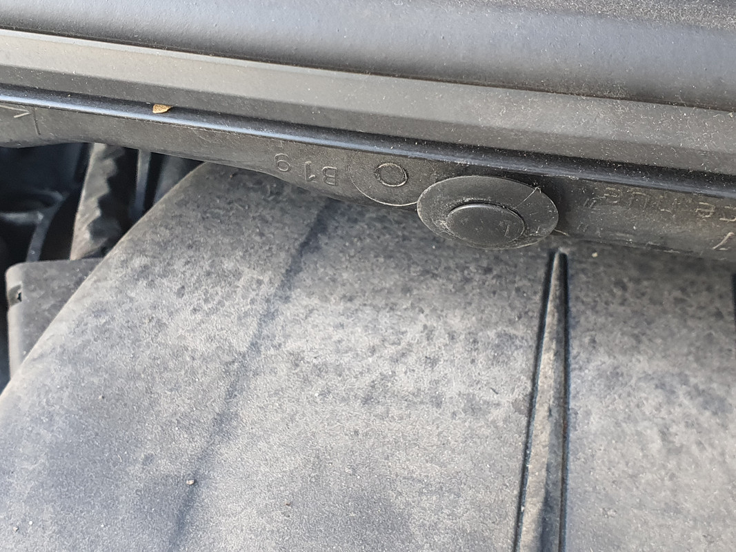

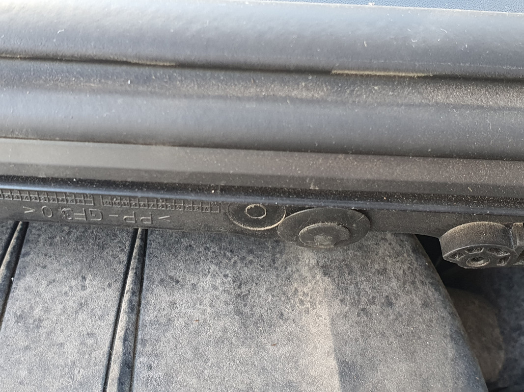

Svi ovi "štiftovi" na ostalim slikama su labavi valjda to ne bi smelo...
Šta da radim?

To je standardna boljka na 307, 308 i drugim modelima.
Ja sam to davno silikonirao nekim crnnim kao silikonom na spoju izmedju te gume i stakla.

Mislio sam da nešto s mojim autom nije okej...pa valjda je opasno ako voda pada blizu klema akumulatora može napraviti mi kratki spoj.
Kome da idem sad i za ovaj problem?
Ako se dobro sećam meni je prvi majstor ja mislim da je ispod ove gume bilo nešto kao tepih što je bilo istrnulo i on je to bacio ima par godina.
Sad voda pada odmah na akumulator možda i osigurače doduše oni imaju onaj poklopac.
