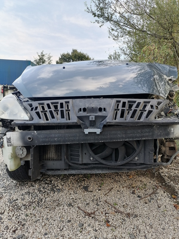

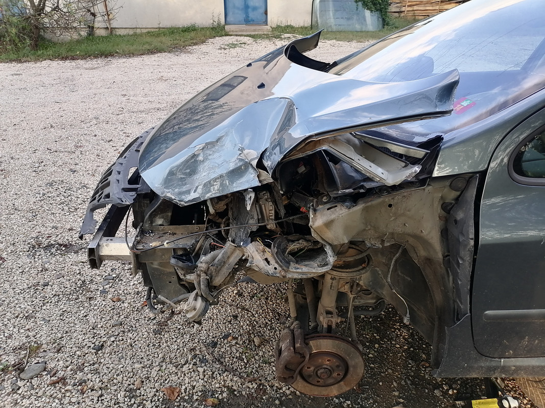

Pozzz ekipa
Lav je nazalost malo udaren u pitanju je 307 sw facelift..sto se ostecenja tiče ugrubo stradao je prednji branik,lijevi far i blatobran te prednja hauba + lijevi krak šasije je malo deformisan od udara..prednja greda i sve vitalne komponente motora su netaknute i motor pali i radi normalno. Airbagovi se također nisu aktivirali.
Zanima me vaše mišljenje da li se isplati popravljati i jel mnogo posla da se to sve dovede u red ?
Hvala unaprijed

Tesko je ovako bas preciznije ista reci, al ovo je zeznuto za raditi kad treba sve mijenjati do solje amortizera kidati. Pogotovu malo je i krak ostao zavijen sa vanjske strane koliko mi se cini ovako sa slike. Greda jeste ostala netaknuta, al krak treba sigurno malo vratiti na svoje. Po meni se isplati raditi ako ti je sve sa autom bilo cakum-pakum, jer na otpadu ces dobiti mizerne pare za ovo.
Ugrubo:
- lakiranje (450-500) KM
- krak sasije, novi dijelovi (100 - 150) KM
- limarija, izvlacenje, stelovanje, itd (500 - 800) KM
- dijelovi: hauba, branik, nosac branika, far, blatobran, unutrasnji blatobran (500 - 700) KM
.. pa najbolje ti procijeni dal ti se isplati. Ovo je nesto ugrubo, al eto da imas neku sliku u glavi.
