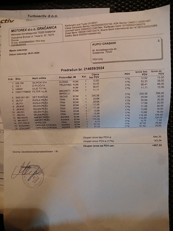

Da napomenem, da su prije zamjene na auto bili postavljeni različiti amortizeri i različite opruge, vjerovatno greškom majstora i radnika u autodijelovima.
Sada su ugrađeni sve isti dijelovi kupljeni u Motorexu po broju šasije, kažu da su originalni, međutim isto se dešava, stim da sam primjetio da mi je prednji kraj visočiji sa nekih 2-3 cm sigurno nego ranije.
U prilogu slika računa sa oznakama dijelova koji su ugrađeni.
