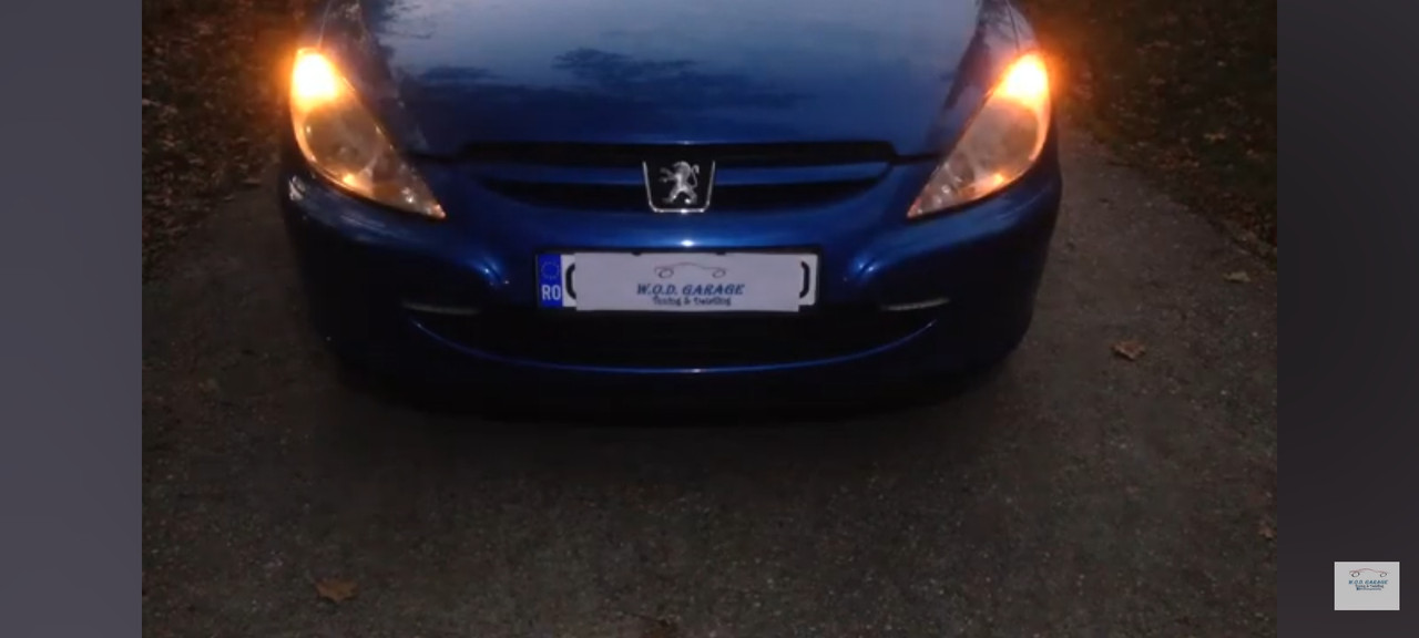

Nisam nigde nasao slicnu temu,da li je neko pravio americke pozicije. Koliko je komplikovano da se tako nesto uradi,da li treba neka elektronika.. :help:

Re: Americke pozicije 307
Imas opciju dvopolna narandzasta sijalica i uzimanje struje od pozicije
Druga opcija po meni i bolja jeste US modul, lijelo namjestis lagano sijanje sijalice na 30% niti smeta i dobro se vidi kad das migavac
...slika
