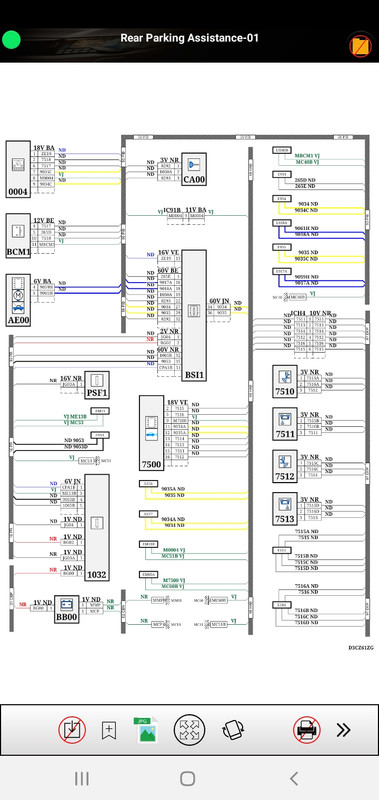

Pozdrav svima,
Peugeot 508 RXH uvezen iz Njemačke 2015 god. ima problem sa parking senzorima.
Na dijagnostici ne izbacuje samo gresku bez opisa ili povremeno grešku napajanja.
Ima li neko ideju sta bi tačno moglo biti, ili da li se moze doci do šeme parking senzora?

Ima aplikacija CARMIN
sve tu imas. Meni pomoglo kad sam ubacivao i spajao elektricna sjedista u 508.
Ako trebaju neke skracenice i oznake sa seme javi se. Imam to otprintano

Instalirao sam aplikaciju, ima neke seme ali se preko telefona ne moze vidjeti. Koliko naplacuju clanstvo da bih mogao isprintati seme?

Mozes sve vidjeti ulazio sam. Ima jedan dio sto se naplacuje koji ti ne treba. Sad cu probati i poslacu ti sliku. A na semama isto imas oznake dzekova sa brojem pinova i bojom. To je jako bitno. Ja sam obiso 10 autoelektricara da mi sooje sjedista. U ovladteni servis iso ma niko nema pojma. Dok nisam sjeo mjesec dana i razradio semu i hvato zice sa BSI i kutije osiguraca. I spojio sebi
Imam kod kuce oznake boja i pinova ako bude trebalo poslacu na viber. Samo javi sve cu slikati
