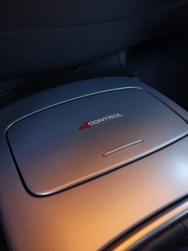

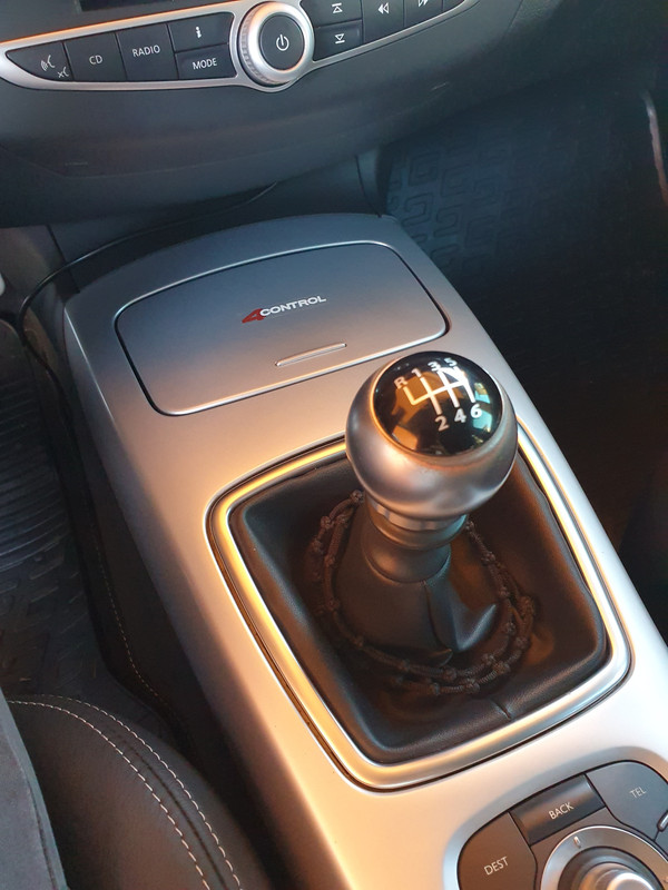

Uradjen jos jedan mali detalj
Naljepnica 4Control
Dvoumio sam se gdje da je zaljepim, između mjenjaca I pepeljare ili na poklopac pepeljare (kako je fabrički) na kraju je fabrički uradjeno...

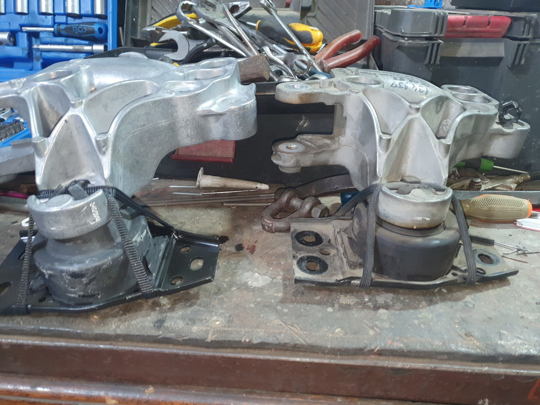

Zamijenjen i hidraulicni nosac motora
Stavljen OEM Renault, poljaci naravno..
Ujedno i ulje u mjenjacu, Total Traxium Gear 8
Falilo je nekih 2dl ulja, nasuo 2.4L
Razlika je osjetna, šalta se puno ljepše i mekše, mada mislim da je to vise do nosača motora, sad nema vibracija na leru (da se snop fara trese) niti u vožnji, bukvalno kao drugo auto da je...
