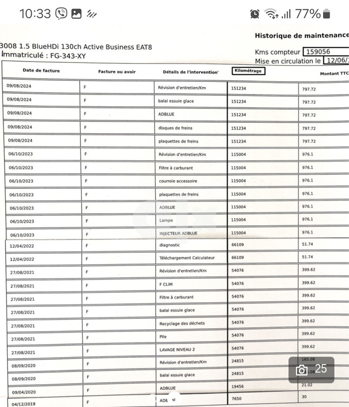

Pozdrav ljudi. Nije pristojno odmah na prvu tražiti pomoć pa izvinite zbog toga. Generalno, nisam neki stručnjak osim što znam voziti ali do sada me valjda pratila sreća obzirom da nisam imao nekih problema sa autima pa se nadam da će tako biti i sada. Elem, neki dan sam kupio Peugeot 3008 1.5HDI 130ks. 2019.god, 159 hiljada presao. E sad, imam elektronsku servisnu medjutim kad sam pokusao preko ovlastenog servisa u BL doci do detaljne info, samo su mi rekli "da nisu uvezani, ne mogu nista provjeriti" (ako uopste tako i funkcionise servisna kako sam ja shvatio). Generalno, lik je bio toliko negativan da ne planiram nista kod njih raditi iako planiram bar prvi period raditi sve u ovlastenom. Imam neku servisnu istoriju u formi fotografije (naravno, na francuskom) i par nekih faktura sa detaljima šta je radjeno itd (isto na francuskom). Mene generalno zanima veliki servis. Ne mogu skontati da li je radjen a auto je presao 159 hiljada. Na toj fakturi iz 2023.god (115 hijada km), piše da je uradjena "zamjena remena" ali meni se čini da je samo remen zamijenjen. Ostale stavke na tom računu i računu iz 2024. su uglavnom diskovi, kočnice, sijalica itd. Auto sam kupio u auto kući (u kojoj sam kupio prethodna 2 auta, imam korektne relacije sa vlasnikom), provjerio na "car vertical", nisu prijavljeni bilo kakvi problemi. Vjerovatno bi neko drugi istrazio sve moguce detalje prije kupovine ali takav sam kakav sam. Zato, moje pitanje je na koju foru da dodjem do info u vezi sa velikim servisom? Vjerujem da ga je do sada morao odraditi (prethodni vlasnik) a ja to ne vidim na papirima. Ako ovi iz BL nemaju "pristup podacima", da li to znači da nemaju ni drugi servisi iz BiH? Raspisao sam se za prvi put, ne zamjerite. Hvala unaprijed i još jednom, pozdrav svima.

U 99% slucajeva na toj kilometrazi i za taj motor nije uradjen veliki servis sigurno, jer je isti predvidjen na 180k predjenih kilometara. To sto pise za remen odnosi se na pk kais i oni ga mijenjaju na 110-120k otprilike. Ako je auto uzeto sa lizinga, preko aukcije, a kontam da jeste, onda mozes biti poprilicno siguran da je mijenjano to sto pise na tom papiru, jer se kod njih dobija tako ispis servisnih intervala (od zamjene ulja pa do zamjene diskova, plocica i metlica brisaca). E sad sto nasi 'ovlasceni' servisi nisu svi uvezani u bazu podataka, to ce ostati vjecita enigma. Neki imaju pristup neki ne.
Slikaj taj papir i okaci sliku ako zelis da vidimo sta je sve radjeno

Da, nasao sam neki "plan odrzavanja" na netu, vidim da je na toj km planirana zamjena tog kaiša (meni prevodi "remen", zato tako i napisah). Evo i fotke i ovdje je pokrivena sva kilometraža.

Ma da, to ti je pk kais na 115k sigurno. Desava se da se zbog nekog razloga ili kvara i prije vremena odradi veliki servis, ali tada je to naglaseno kao 'timing belt kit i water pump'. Ovo ostalo sa spiska je samo redovno odrzavanje i sve je ok, tako da samo gas
