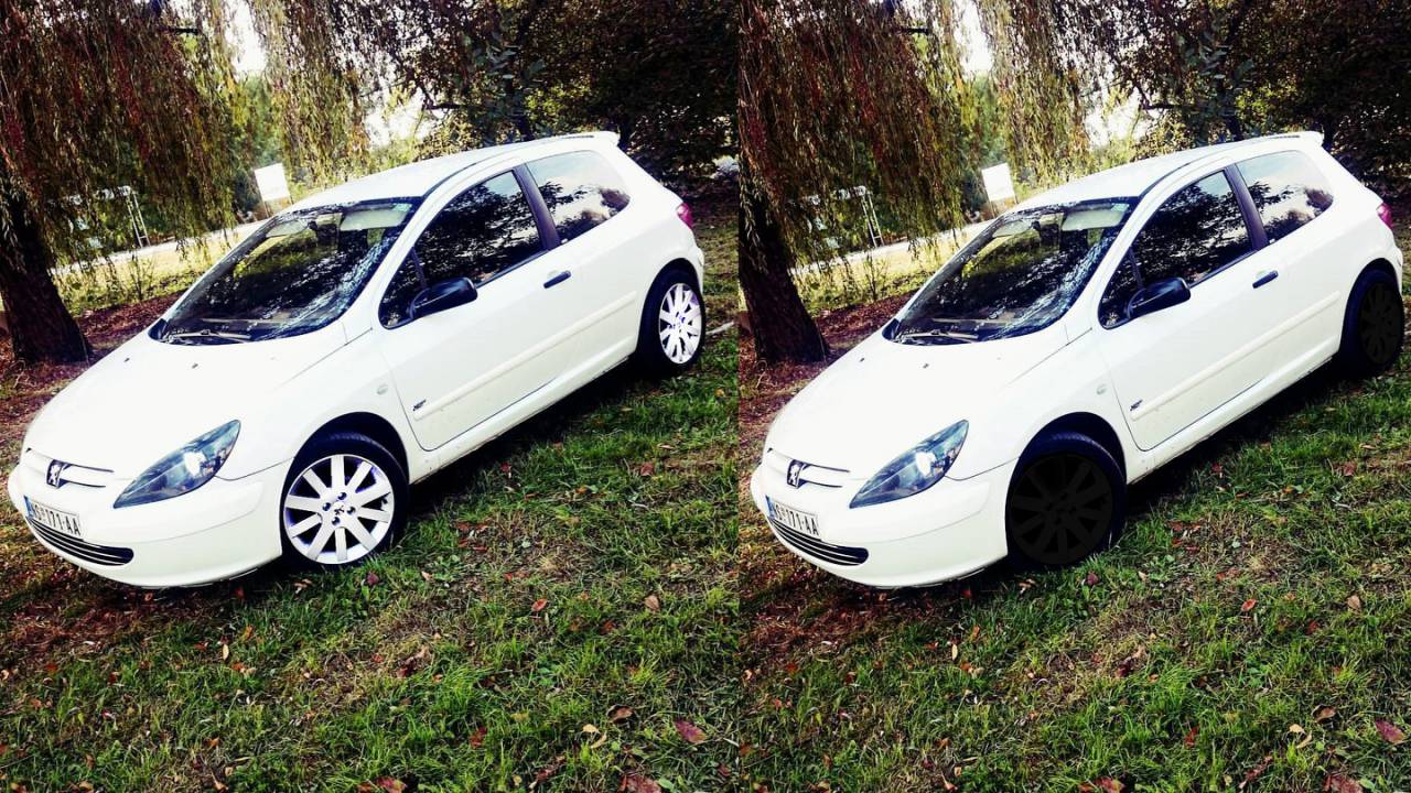

Hvala drugari.. Uradio sam slike u nekom programu za felne u beloj,sivoj i crnoj varijanti pa sami osudite uskoro slike postavljam, nego molim za pomoc jer ne verujem nesto..Ljudi moji jel moguce ovo, bio sam kod najboljeg elektricara u gradu jer na rucici gde se pale svetla ima 3 kolena. Na prvom su mi kratko +pozicija na drugom pozicija na trecem kratko plus poticija plus tabla osvetljena. Ja samo zelim da.mi na prvom kolenu bude samo kratko da ne bude i pozicija bezveze. Kaze mi covek nemoguce je to napraviti jedino preko bsi da se iskljuci sve na prvom kolenu??!! Jel ima neko neki predlog kako da sve ostane tako samo poziciju da iskljucim na tom prvom kolenu bespotrebno sijaju prstenovi hvala unapred

Moj glas ide belo ili sivo :)

Nemoj bijele. Dalje ne znam sta ces, gun metal bi bilo ok, medjutim mislim da ce felga u toj boji izgledat manja, nekako mi nisu ove felge za toga. Probaj neku svijetlu varijantu, neka da se bas istice

Gun metal je pun pogodak, bar što se mene tiče!

Ako nadjem plastidip u gun metal boji ide u gun metal i uskoro update :D

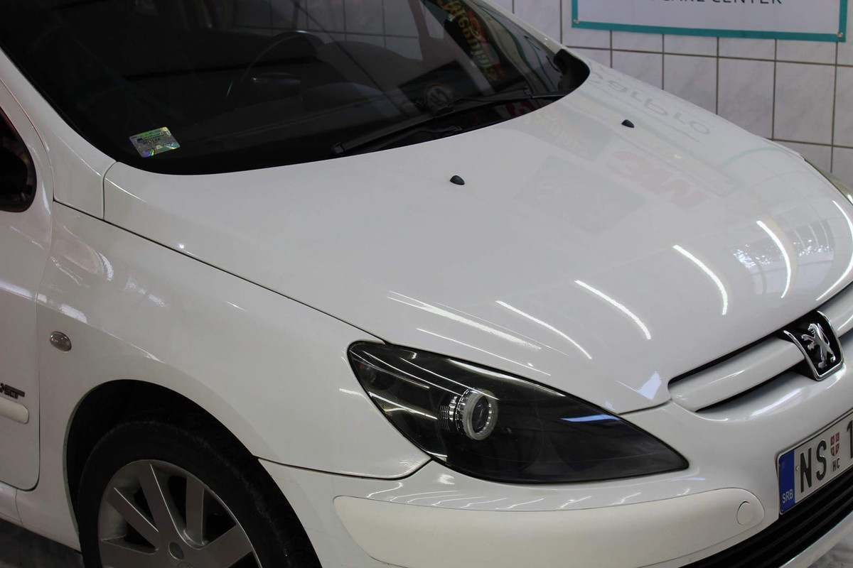

Poliranje farova sa keramickom zastitom :coolg:

Kako se sija. :coolg:
Re: Peugeot 307 Bianco
Puca od sjaja... Odskacu sad lajsne...
Odlično!

Upravu si jer su plastidipom radjene semi gloss varijanta nisu skroz mat nego izmedju sjajne i mat boje, sl godine cu ih odlepiti i srediti sa full gloss plastidipom od motipa jer sam drugaru felne u belo sa tim radio i ispalo je bas bas sjano i ko novo a proslo je 6 meseci od tad :)

Koja keramika je u pitanju

Nano keramički premaz CarPro Cquartz
