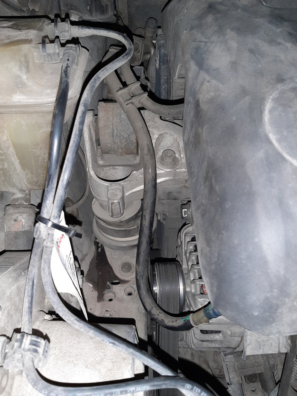

Promjeni samo onaj koji je otišao, novi su većinom katastrofalni, dobićeš još veće vibracije, bar sam ja imao takva iskustva.
Taj što budeš mjenjao gledaj da bude sasic, febi, trw sta se vec nudi uglavnom kvalitetniji.
Mislim da ti je otišao desni nosač, tu se mjenja samo kao selen neki i to je to... Poz

[mention]karabajastart[/mention] Važi, hvala ti. Nadam se da ću se riješiti vibracija tako, počelo već nervirati 😂

U petak ide kod majstora da radimo ovaj nosač motora napokon i da vidimo sta nam je sa senzorima abs/esp. Povremeno zna upaliti grešku, pa da vidimo da li su se zaprljali ili su otisli.

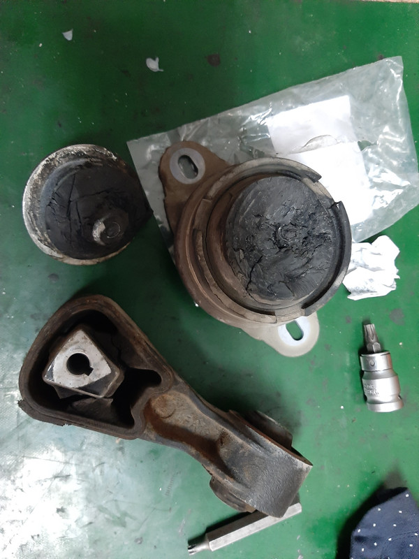

Danas i ova dva malca promjenjena.
Kad sam upalio auto nisam mogao da vjerujem koja razlika, auto kao da ne radi koliko je tiho i kako fino radi

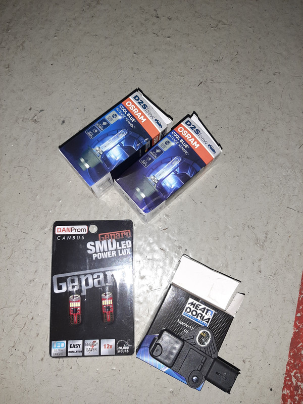

Juče u toku vožnje par puta se u leru gasio i trzao prilikom dodavanja gasa, jutros ga spojili na dijagnostiku pokazao par grešaka pored koje i senzor radilice. Promjenom senzora radilice rijesili se svih gresaka i radi kao nov.
Danas je isto dobio i nove xenone i ledice za tablicu

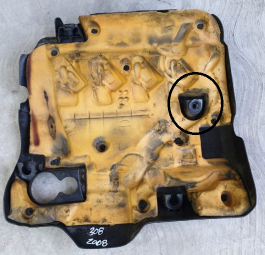

Zanima me da li neko ima da proda ili zna gdje bi mogao nabaviti 4 gumena kao čepa što drže poklopac motora ? Dvije nemam uopšte, 2 su dotrajale pa je poklopac privremeno skinut.
U prilogu slika sa interneta:
