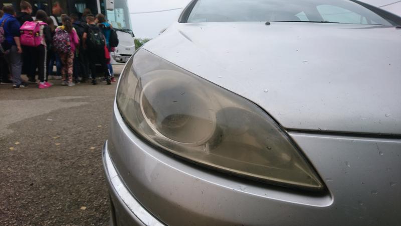

Evo našta liče moji farovi. Lijevi sam prošle godine mijenjao i već za popravku. Pod hitno se moraju otvoriti i ispolirati iznutra i iz vana i čišćenje sočiva. Naručio sam i led h1 sijalice i da progledam.

Bgm ovaj desni bas zagaravio. Da ti nije spao poklopac sa fara iznutra, pa ovako zaprljan?

Nije. Sijalice su mu gonile rogove.Definitivno ide otvaranje fara.
