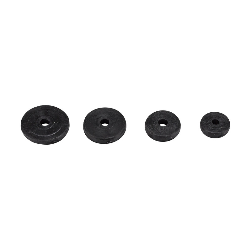

Video onog o cemu sam pisao, cim stavim ruku na ovaj lim kod turbine zvuka nema, cim skinem ruku on trese malo i proizvodi zvuk
 pohvaljen: 112 puta
A da probaš da skineš taj lim, pa da ispod lima gde ulazi šraf staviš gumenu podlošku koju možeš napraviti od vodovodne gumice
tako će ti smanjiti vibracije, to ti je najjeftinije rešenje

Jesi probao da dotegneš te šarafe?

Ma sarafi su dotegnuti, barem ova dva koja ja vidim odozgo, lim nisam probao da skinem, zeznuto prici, pa nisam htio da bakcem :D

Henry je napisao/la: 17. ožu 2019, 12:43 Ma sarafi su dotegnuti, barem ova dva koja ja vidim odozgo, lim nisam probao da skinem, zeznuto prici, pa nisam htio da bakcem :D
Naprskaj dobro te sarafe WD-om sto stezu lim i ostavi dugo, pa onda ih skini i postavi malo deblju podlosku ispod njih. Fora je sto se taj lim istanji od vibracija i saraf ne moze dovoljno da ga stisne i zato to vibrira tako. Znaci samo deblju podlosku, ako treba stavi i dvije podloske pod gornje sarafe i to je to.
