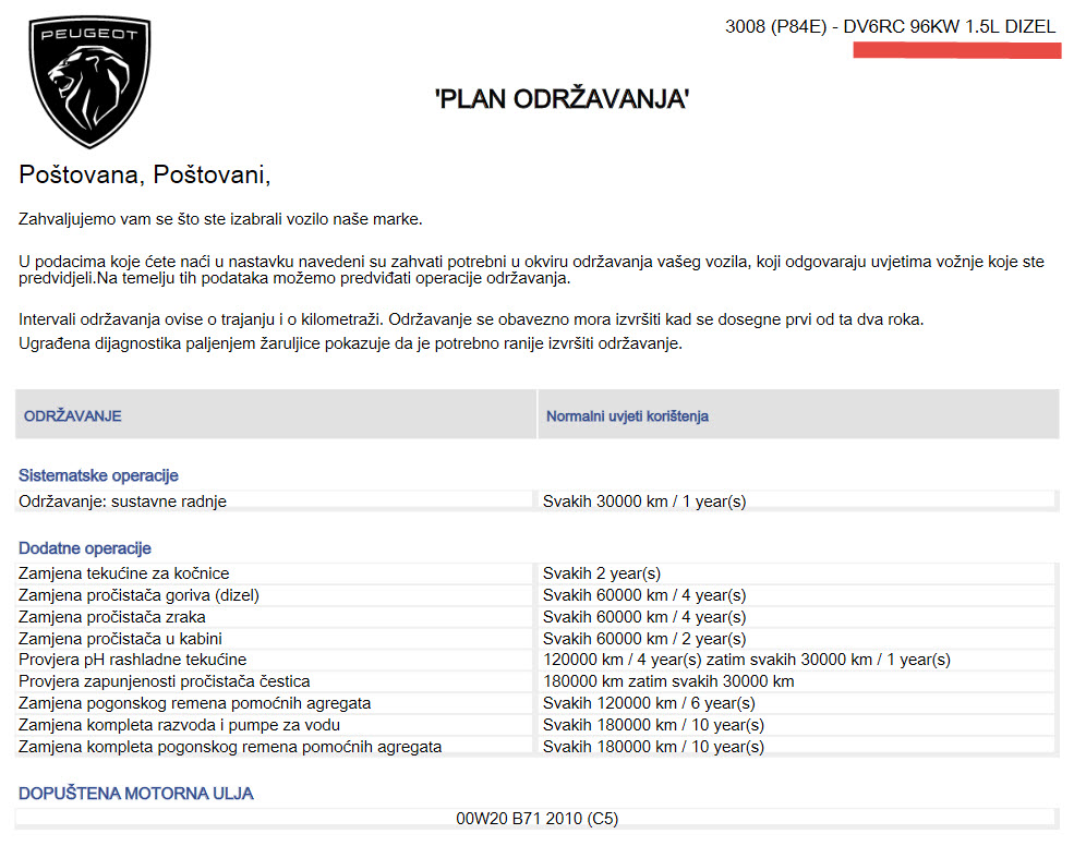

@Avicii
Evo ovdje da svi vide te intervale:
Re: "Veliki servis"
Odlicno, zahvaljuem! Znaci ipak je ostalo kao na starijim modelima. Nadjoh negdje po netu da pise na 150000, pa na drugom mjestu na 180000 ili na 5+ god starosti, pa onda nisam bio 100% siguran. Inace, zamjenski lanac se opet mijenja na 80000 kako sam skontao i bas ga je zajebancija promjeniti, tj. malo su zakomplikovali prilikom sklapanja svega nazad.
