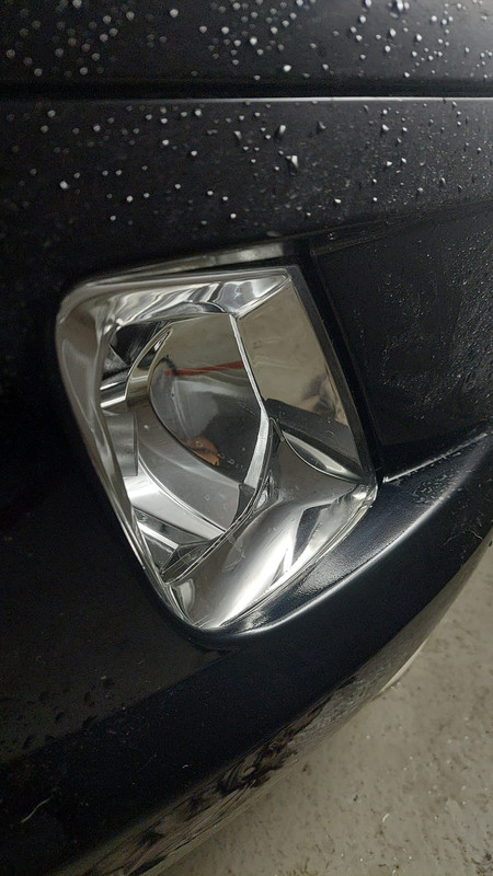

Kada sam kupio pežoa imao je problem sa desnom maglenkom bila je puna vode. Prije par dana odlučim da i to rijesim kupim novu maglenku i sijalicu i sve promjenim. Prvih par dana sve top, da bi danas primjetio vodu unutra. Ima li neko ideju ili neko rješenje?

Da li si uzeo original ili aftermarket? Ja sam na 307 tako uzeo aftermarket jer su fabrički propali više i iako su odlično svjetlili bili su katastrofa što se vode tiče. Non stop maglili. Ja ih skidao, pokušavao da dodatno dihtujem i ništa, tako sam ga i prodao. Tako da ako si uzeo aftermarket, stvarno ne znam šta bi se moglo uraditi.
Re: Peugeot 407 2.0 HDI - Filip
Imao sam problem sa štopkom da negdje ulazi voda kad se pere auto ili dok pada jača kiša. Riješio tako što sam je skinuo i u najnižoj tački izbušio rupu burgijom 2 mm. :D

FILIPNJ je napisao/la: 19. srp 2021, 22:27Pozdrav ekipa dugo me nije bilo :)

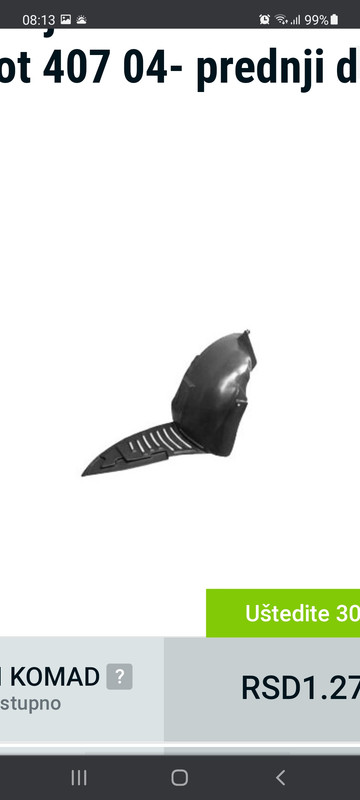

Imas li oko maglenke sve zastitne plastike na autu? Rijesio sam slican problem na nekom od auta. Auto nije imao unutrasnji blatobran i direktno je sa tocka bacao vodu po i oko fara. Far je bio aftermarket, imao je pravilno postavljen poklopac ali dzaba, voda je nekako ulazila. Kad sam stavio unutrasnji blatobran, voda se vise nije pojavljivala. Vidi kako je sijalica stavljena u maglenku, dal dobro dihtuje i vidi dal imas sve plastike dole, da ti od nekud ne baca vodu direktno na maglenku.

Hvala svima. Aftermarket je u pitanju. Zvao sam radnju u kojoj je kupljena, rekli su da donesem sa računom. Pa cu danas i do njih otići.
[mention]Avicii[/mention] Sijalica je nova, baš sam gledao kad sam stavljao jel ok postavljena i jel dihtuje. Onda imamo rijesenje, ovo mu je puklo.
