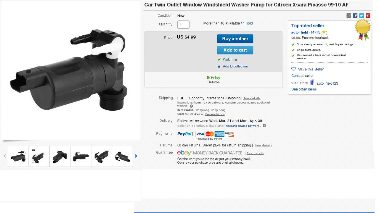

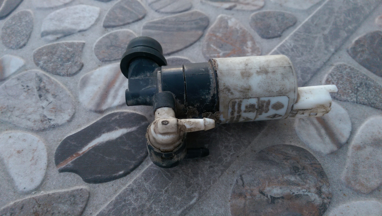

Počela štopati pumpa za brisače, malo sam je čistio i podmazivao, ali naletih na ovu na ebay-u i naručih je. Pa taman kada budem mijenjao set guma doći će i ona da je probam. U suštini je potpuno ista za pgt-a na slici, a uživo ćemo vidjeti odgovara li.
Re: Nisam ni ja predstavio auto
Odgovara, istu sam i ja sebi stavio i evo vec oko godinu dana dere bez problema ikakvih.
Naletih, reko jeftino pa da probam nije zurbe. Ako bude ko u tebe bit ce dobra, na slici izgleda dobro.

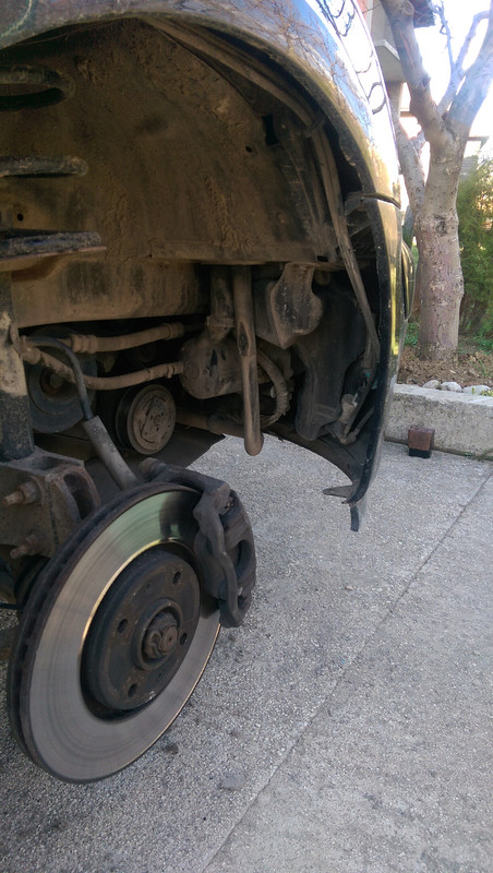

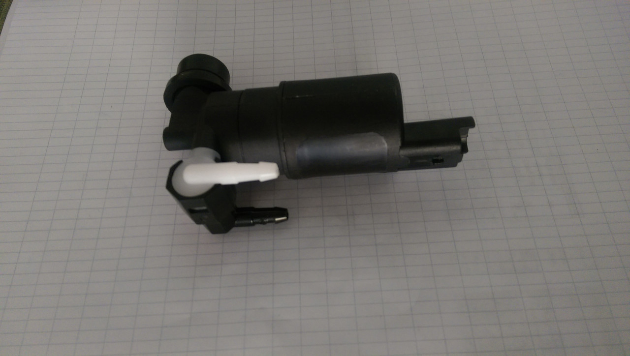

Došla pumpica sa eBay-a, lijepo vrijeme, pa da se šta uradi,
stara.
lokacija ispod obloge blatobrana.

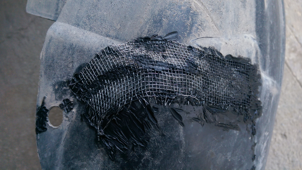

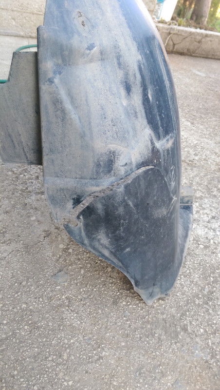

majstor mi polomio oblogu kada je mijenjao lamelu, pa se pristupilo sanaciji

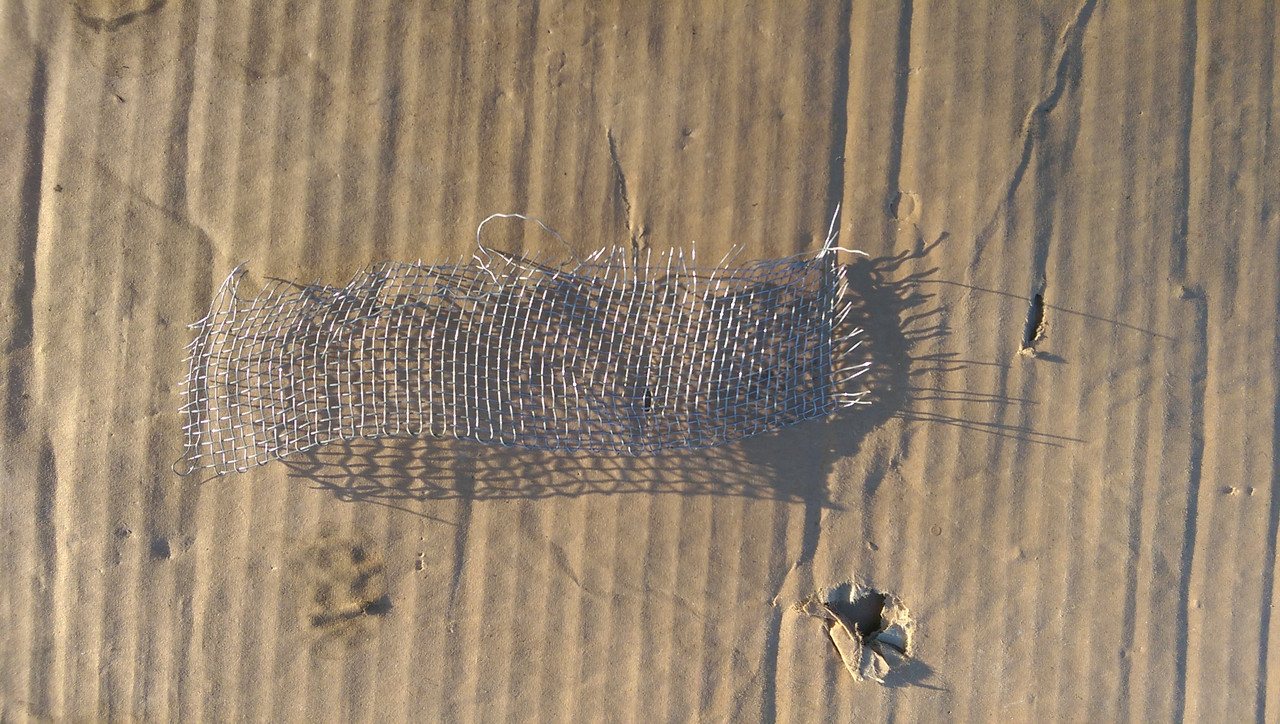

komadić metalnog pletiva (rabic mrežica) (15x5) cm
lemilicom utopio, manje je snage 75W, a pojačat ćemo drugi put većom lemilicom kada se bude imalo vremena
sve spakovao vratio i sada pumpica baca preko, dva auta može oprati

Dobrosi!! Da znamo gdje stoji i kako doc do nje!!
