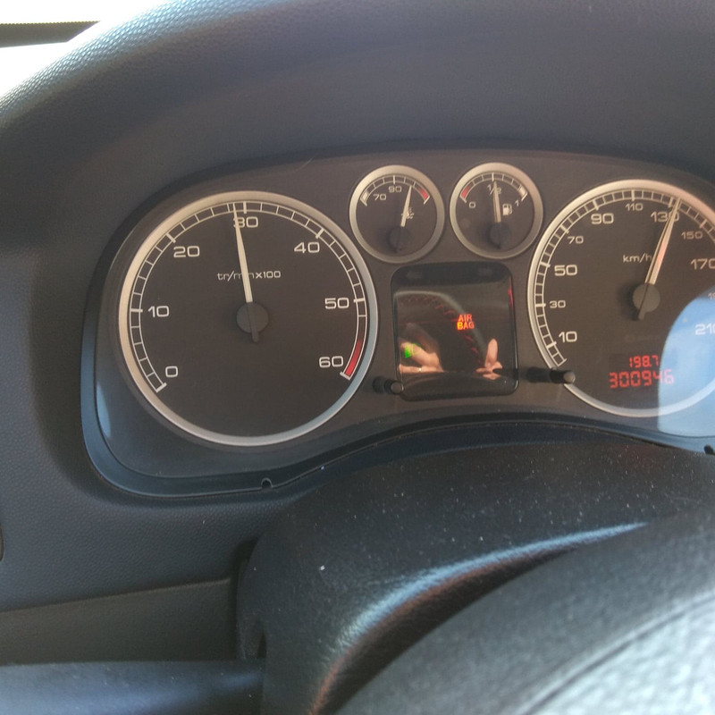

Jel ovo normalno, ova temperatura motora, vani 35 i klima on. Na autocesti.
Zadnja izmjena: Nimren87, dana/u 08. srp 2019, 21:56, ukupno mijenjano 1 put.
:D
