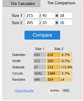

Kako si ti došao do 5%? Ja sam ukucao u kalkulator i razlika je 2.7%.

mara- je napisao/la: 11. lis 2021, 22:09 Kako si ti došao do 5%? Ja sam ukucao u kalkulator i razlika je 2.7%.
Ja sam uzeo za referencu preporucenu dimenziju 16" guma, zato nam se ne podudara rezultat.
Sto se tice sirine, mozda nisam dovoljno strucan ali msm da to vise ne pije vode, gume su sigurno bolje nego ikad, grip na siroj je siguran sam bolji nego na uzoj gumi, a uza bi bila bolja mozda u uslovima da probijas put kroz snijeg. Ne znam, meni tako izgleda po nekoj logici.
ET ne zavisi od guma, pa cisto gledaj da uzmes PSA felge i ne bi smjelo biti greske.
Ne znam koliko je razlika u cijeni, ja se za lupam 100KM ne bih odrekao sigurnosti i udobnosti.

Ako imaš mogućnost da zamjeniš i nije prevelika razlika u cijeni, ja bih uzeo 215/55/16. Da te ne buni, 55 je u procentima od širine, dakle od 215, tako da će auto biti više. Ako nemaš tu opciju, po meni okej da ti tako ostane.
Gledajući tablice, Stefane, prepručena dimenzija je 215/55/16. To sam našao u istoj tablici u kojoj se nalaze i 215/45/18. https://www.wheel-size.com/size/peugeot/5008/2016/
