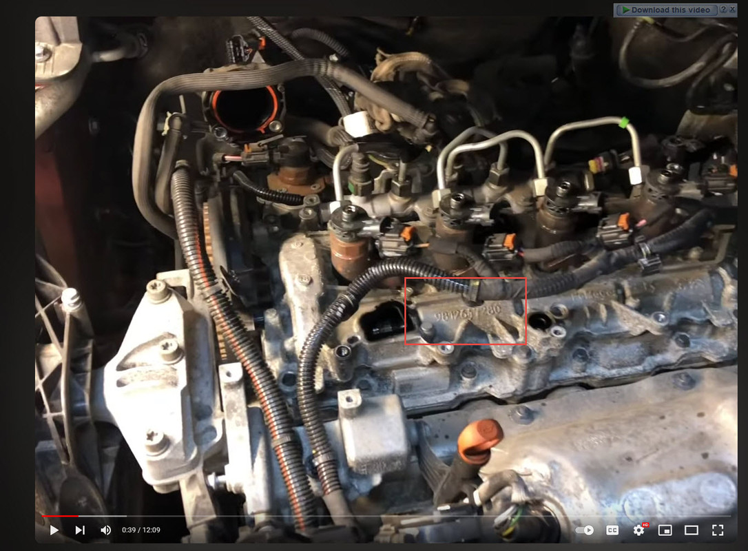

Evo gledam neki video, i mislim da se to vidi kad otvoriš haubu, ispod plastike one motora. A cijene ne bih stvarno znao.
Krajo, što je "glupa i šuplja"? Problem je riješen, ima novi, deblji lanac, novi poklopac, i šta već tu. Ti svojim razmišljanjem nikad nećeš kupiti noviji auto od toga što imaš, sve i jedan ima neki problem, ovi noviji su sve lošijeg kvaliteta nažalost.

Hvala vam obojici
Mara, lijepo se vidi broj na slici (stari lanac
) ali mislim da ih ima jako malo s novim lancem.
U suštini djelim mišljenje vas obojice. Ali stvari po PSA izgledaju jako loše. Praktično svi disel motori od 2017 do 2/2023 su pogođeni ovim problemom. Ne znam da i imaju drugih motora osim ovog 1.5 bluehdi?!
Je li itko imao iskustva sa zamjenom lanca bilo zbog havarije ili preventivno?
