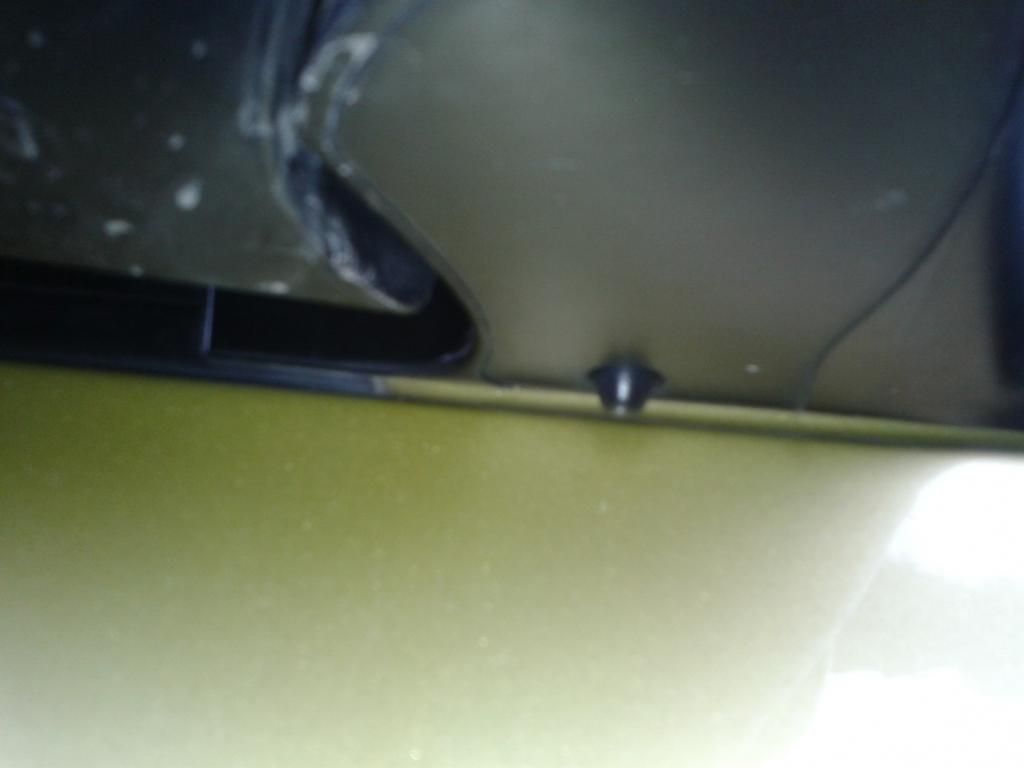

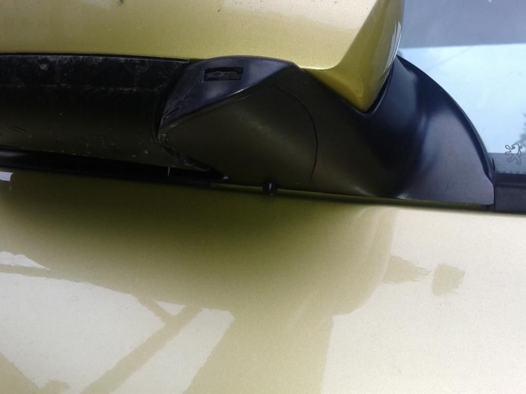

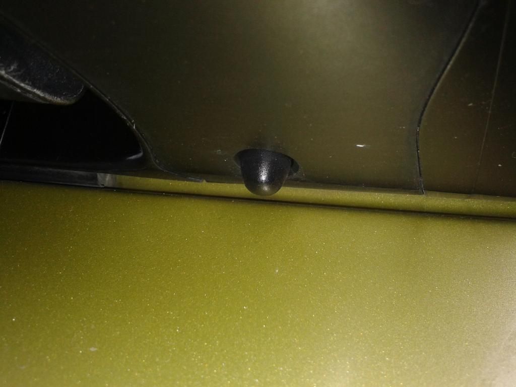

Danas sam poslikao gdje se kod mene senzor nalazi.
Bit ce da sam vas naveo na pogresan put i jako mi je zao zbog toga.
Naime senzor se ne nalazi na okviru retrovizora vec na samome nosacu retrovizora sa donje strane.
Evo slike da vidite o cemu pricam:
Ovo malo ispupcenje je senzor.
A da bi se on zamijenio mora se skidati i tapacirung na suvozackim vratima.
I jos jednom jako mi je zao sto sam vas naveo na krivi smjer :oprosti:
