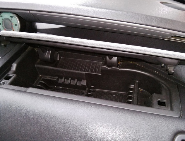

Evo sad jedne stvari zbog ceka mi se svidja ovaj auto.Svi znamo da uvek fali prostora za sitnice,ovde ima na pretek (jos ako ga uporedim sa P806) mada moram da kazem da ne postoji piksla u drugom i trecem redu,a imao sam na 806,mada primeti se na jos nekim mestima stednja,npr u gepeku.Na 806 bilo je sve tapacirano ovde je plastika,koja je malo i pogrebana (planiram da farbam na prolece),kaseta ispod sedista je od jeftine plastike,dosta je mekana,a ovamo je bila kao sef jaka i slicno.
Postoji jos jedna ostava ispod volana,dubine 20ak cm.
