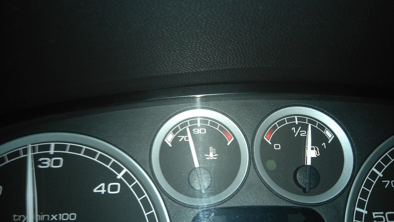

Evo ovako kod mene stoji i ne mrda (presao sam nekih 150 km u trenutku slikanja). Vi kazete da je ok sto nije na 90?
- Postovi: 6098
- Ima zahvala: 745 puta
- pohvaljen: 386 puta
Re: Pokazivac temperature
Ovo je normalna (radna) temperatura na 307. Isto tako je normalno da se kazaljka podigne na/oko 90, ako se auto vozi po usponu duze vremena, jer se tada motor vise zagrijava, ali opet tu je ventilator da rashladi rashladnu tecnost i da ne da da se auto pregrije.

I kod mene konstantno ovakva. Ode na 90 i malo preko kad ga forsiram i u obrtaje bacam non stop.

Pa to i ja kazem, kad ga gasas i kad ga stisnes uzbrdo tad raste do 90 i to je to.

i kod mene je generalno tako kao sa slike iznad, zna po nekad pasti malo ispod kad se upali grijanje npr a vozi se niz brdo ali ne dalje od 70
elem sad sam siguran da nista mijenjati ne treba i da je to uredu stanje iako sam se bio pripremio na zamjenu termostata
