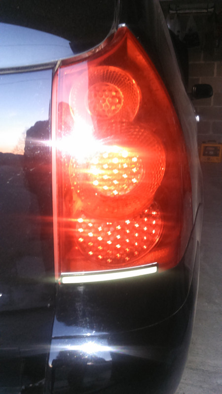

Rijesen problem sa rikverc svijetlom, narucio one LED trakice sa ebay nalijepio na zadnji far spojio na zice od rikverca i ubi
Mislio sam da ce biti upadljivo puno ali nije bas toliko :)
Evo par slika,sutra cu i na drugu stranu mada mislim da je nepotrebno ali eto da se izjednaci :)
