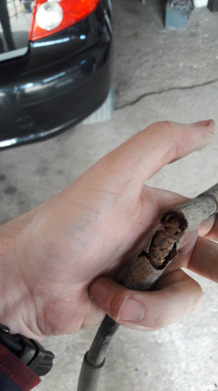

Dugo se nije pisalo nista na temu, uglavnom se sipa i vozi uz neka ulaganja na trapu, ove godine odradjeni stabilizatori, amortizeri prednji kao i šolje pripadajuce, primjetio i da slabo drzi rucna kocnica a utvrdjeno da je zbog lijeve sajle koja je propala kao sto se vidi:
Nova:
