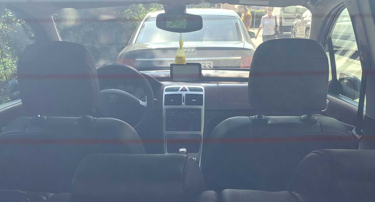

Moze li neko reci o kakvom je ovde displeju rijec,da li je ovo fabricki ili naknadno uradjen dosta je veci i radio je cudan?

ovo je fabrika, ako me dobro sjecanje sluzi rijec je o RT3 sistemu.

Da, kao što je rečeno, fabrička. Fabrički je u 307 redizajn dolazio RT3 i RT4. Takođe je moguće ubaciti i RT6 uz neke prepravke koji je najbolje što se može u 307 staviti, ali nabaviti RT6 je lutrija i skupo je. Ako te više zanima oko toga, pogledaj temu moje 307.

Evo gledam,taj RT4/RT6 nema ni na Ali Ekspersu,a tamo je i ovaj obicni tip C 100KM,onda to nema svrhe ni traziti..mara- je napisao/la: ↑13. ruj 2019, 14:54 @slobo2712

Mislim da i ovaj kinez nije loš, a nije skup, ekran mu je na tač, e sad kakvog je kvaliteta to je pitanje

Naravno da nema, to je fabrička nabigacija, nije neka kopija, mora se tražiti iz drugih auta. Naravno, nije to svakome interesantno niti želi dati tolike pare za to, meni jeste bilo, pa sam to i ugradio.

to sto je ekran osjetljiv na dodir moze macku o rep okaciti kad trebas desnu ruku pustiti da izraste jedno 2 metra pa da ga mozes koristiti putem tapkanja po ekranu bez da se previjas preko volanacdusan je napisao/la: ↑13. ruj 2019, 15:40 Mislim da i ovaj kinez nije loš, a nije skup, ekran mu je na tač, e sad kakvog je kvaliteta to je pitanje
https://www.aliexpress.com/item/3281445 ... b201603_52
ako ce fabriku nek ganja fabriku ili ovo sto je mara kod sebe imao dok je 307 vozao mada ja lico nikad toliko para za radio dao ne bih, a ako nece fabriku a vec hoce tac onda standardni 2din ili mozda sto se pojavilo nedavno sa komplet prepravljenom konzolom u jednom dijelu mada su oni uglavnom skuplji u odnosu na model sa istim specifikacijama i standardnim 2din dimenzijama
