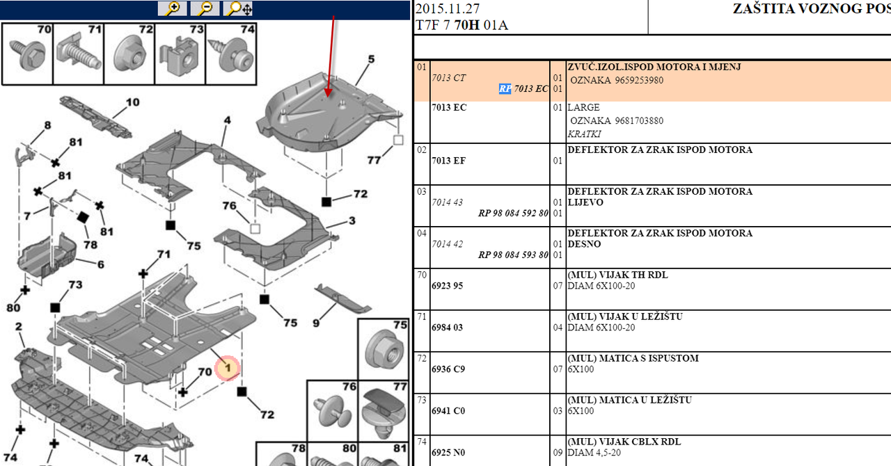

Drugari moze li mala pomoć
Potreban mi je kataloški broj za ovaj deo pod rednim brojem 5. Primetio sam da nemam taj deo na kolima. Sad ne znam ni da li je bio na autu kada sam ga kupio ..
