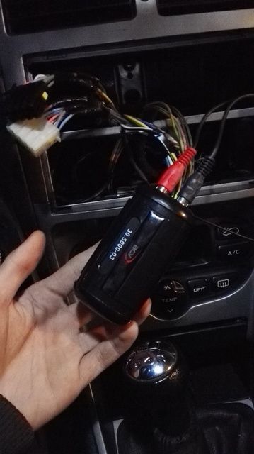

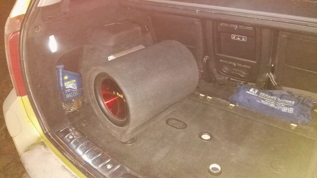

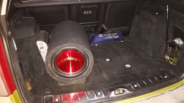

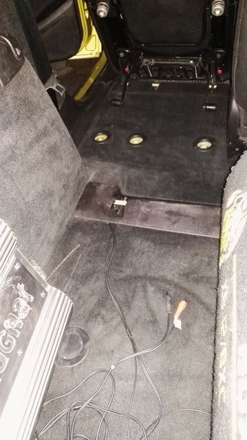

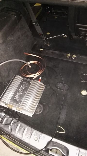

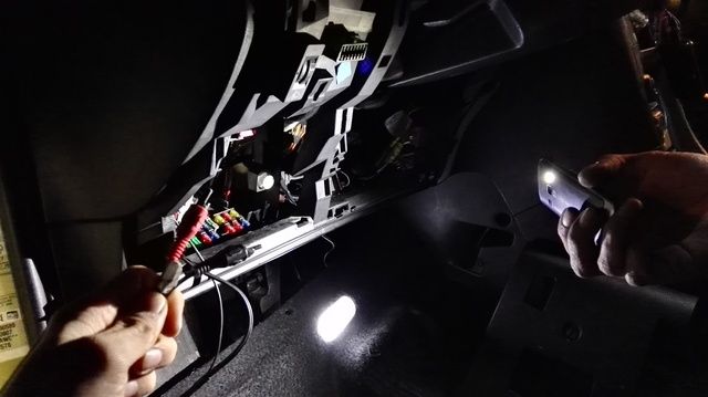

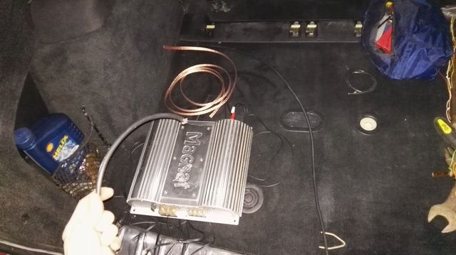

Poslije 4 sata rada uspjeli smo spojiti woofer sa punim rukama posjekotina hahaha

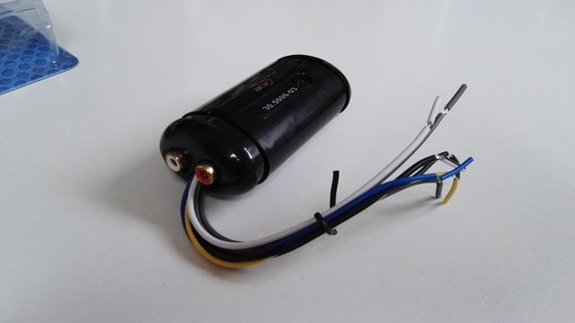

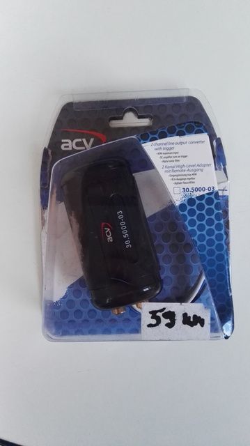

Jucer konverter stigao tako da se vise nije imalo sta cekati i bacili smo se na posao :pop:

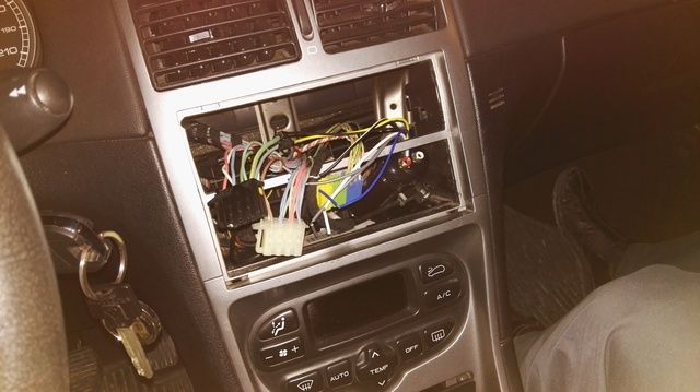

Izvadili smo player i cd changer i krenuli sa spajanjem konvertera
Kada smo ga spojili ukopcali smo cinceve i krenuli im traziti najljepsi moguci put do gepeka

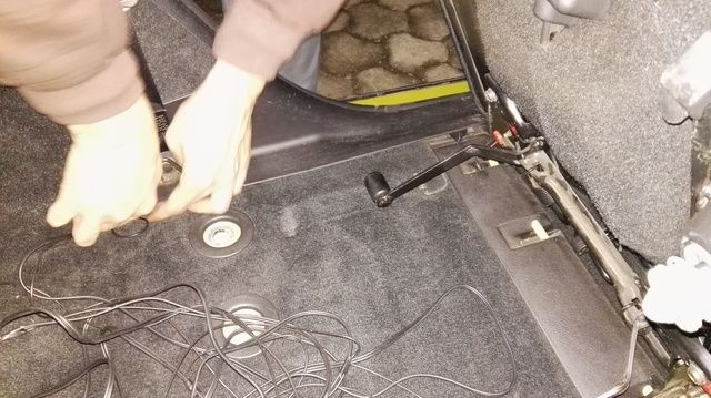

Nakon cinceva krenuli smo sa provodenjem plusa i tu su nastale muke :angry: :angry:
Ali srecom snalazljivi kula je pronasao put od akumulatora u kabinu tako da smo dosli i do gepeka :ok:
Masu smo spojili na pojas ...

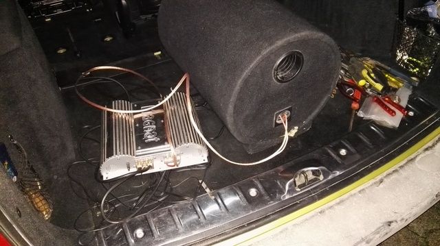

Nakon toga ostalo nam je jos spojiti pojacalo sa wooferom i pocistiti sav nered :handclap:
Sljedeci tjedan pravimo kutiju onda cemo jos naci bolju masu pricvrstiti pojacalo za naslonjac u gepeku posakrivati kablove i sve je spremno :D

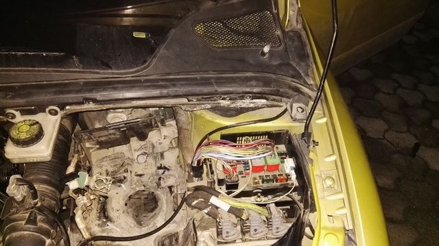

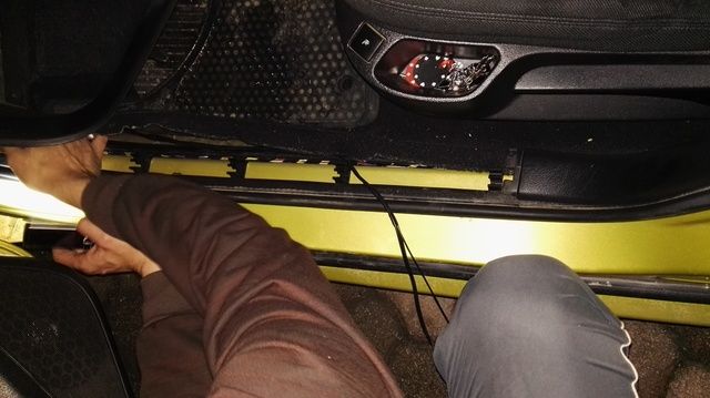

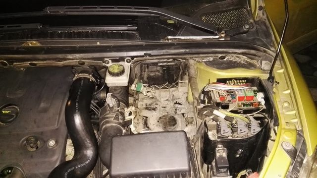

Kuda ste ovo na kraju ušli u kabinu sa plusem, ne kontam baš sa slike? Ja sam provlačio ispod ovih plastika šajbe i ušao kroz onu gumu što vodi žice u vrata. :D

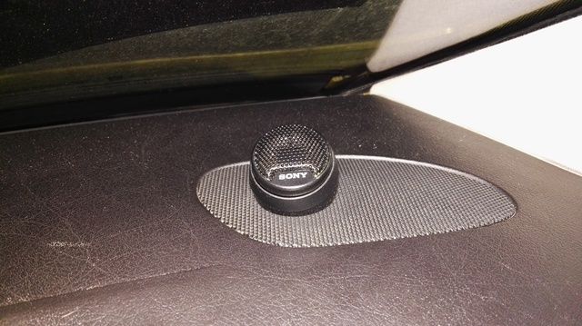

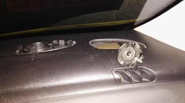

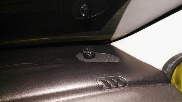

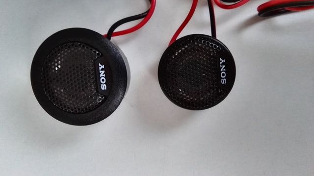

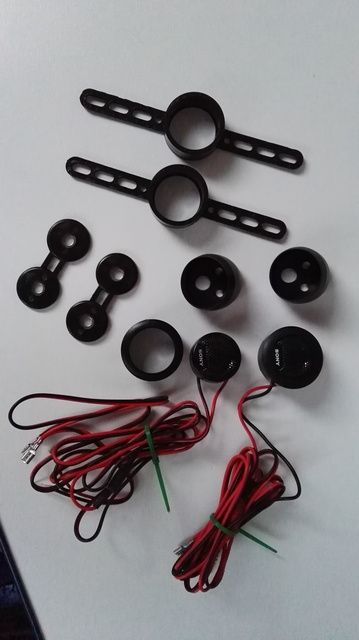

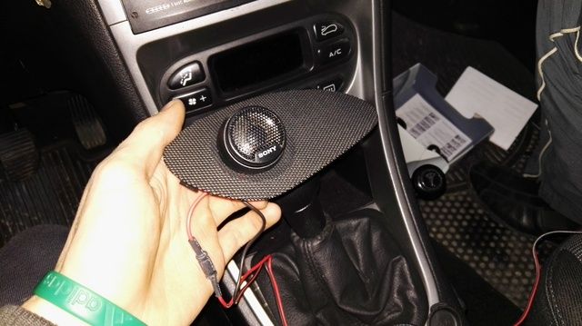

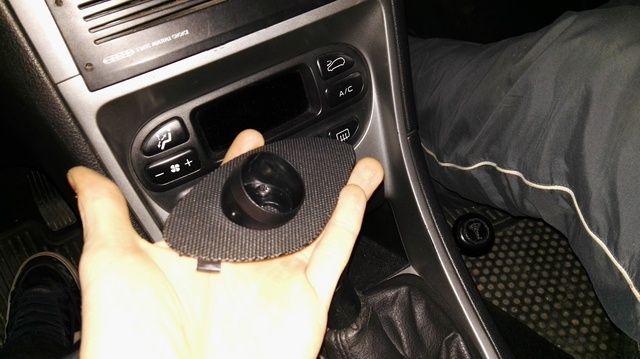

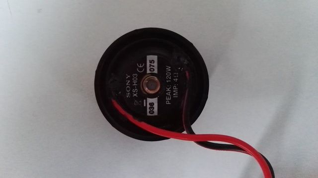

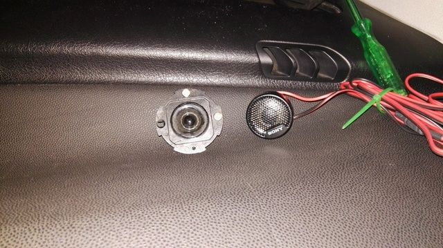

Ubaceni su Sony visokotonci 120 W 4 ohma,umjesto starih fabricki i mogu vam reci da se primjeti drasticna razlika.Npr kad se jace pojaca nema uopce sumova nikakvih koji su prije bili.

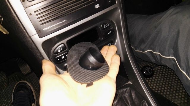

od svih ovih nastavaka mi smo izabrali solje i odlucili da "vire" zvucnici

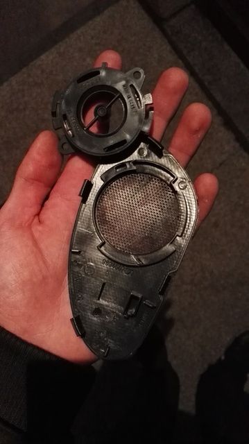

Prvo smo izvadili stare zvucnike
Onda smo im skinuli ovaj zastitni oklop sa mrezice kako nam ne bi smetao pri busenju rupa na mrezi
Stari i novi...

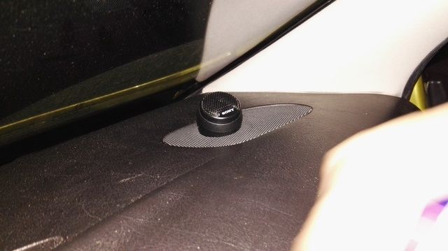

Onda smo izbusili rupe na mrezici i ucvrstili solje na nju
Onda smo i zvucnik ubacili u solju i sve je spremno za montiranje
Nakon toga smo vratili mrezice na pozicije i rezultat je...

mara- je napisao/la:Kuda ste ovo na kraju ušli u kabinu sa plusem, ne kontam baš sa slike? Ja sam provlačio ispod ovih plastika šajbe i ušao kroz onu gumu što vodi žice u vrata. :D
Kabal smo provukli ispod same sajbe morao sam skidati brisace i onu plastiku tu sam nasao jedan plastcni cep i njega sam probusio i usao sa kablom u kabinu. Sam cep je na takvoj poziciji da nema sanse da bi voda dosla do njega sto mi je bilo najbitnije. Vidi se na jednoj slici gdje fali lijevi brisac kuda kabal ide ispod mrezice .

Super, moraću i ja nekada to premjestiti, nije ovo neko sretno rješenje kroz onu gumu na vratima :D A nisam u to vrijeme ništa drugo mogao da skontam.
I na kojem fazonu radi ovaj konverter, kako pali pojačalo, jesi morao neku struju na njega spojiti?
Re: Peugeot 307SW 2,0hdi 79KW
Na konverter ti ide stalni plus i stalni minus sto sam uzeo sa djeka na playeru i sa njega ti ide signal na pojacalo. Takodje na konvertor se dovedu plus i minus sa dva zvucnika da bi cincevi mogli da se ukopcaju.
