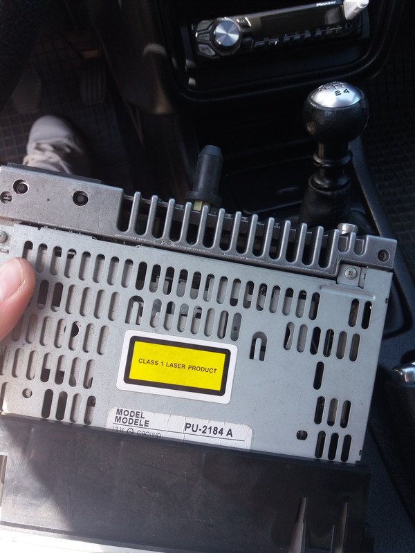

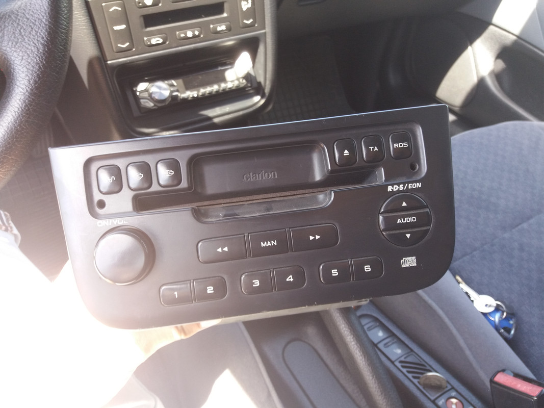

Ekipa, jel ovaj radio model RD3 ako zna netko?
I naručili bi yatour za taj radio ali svugdje piše da odgovara za 406 od 2002-2004 godine, a ovaj je iz modela 2000
Mada u opisu stoji da paše uz ovaj broj radia, jel zna netko jel bi to sigurno pasalo, konkretno ovaj recimo;
https://m.ebay.com/itm/USB-SD-iPhone-iP ... SwNkxa20xZ

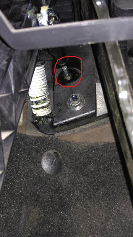

2. Da li smem malo da podmazem ovu sipkicu sto ide od papucice kvacila ka motoru?
Posto onako na 2mm pred kraj kad se vraca papucica nesto mi glavi po nekad... i cini mi se da negde zapinje. Podmazao sam feder i tu sipkicu i cini mi se bolje, nego da ne sjebem nesto sto ne treba

2. Neces nista dobiti podmazivanjem same sipkice, kao sto kazes. To je klasicna poluga koja upire iz papucice u cilidar. Jedino da probas malo tecne masti naspricati unutar cilindra, dok je pritisuta papucica, mada sumnjam da ces ista uspjeti. Mozda bi trebao promijeniti kocionu tecnost ako nisi do sad nikad i onda sve fino ozraciti.

Ma kvacilo ko kvacilo je ok (dobro, hvata gore pa bih rekao da je pred kraj ali ne zeza to). nego negde neka plastika mislim da zapinje, tipa onako bas malo ako pipnem rukom (levo desno) papucica se vrati jos tih 2cm-a i tacno onako ck napravi
Mislim da je sad bolje ali podmazao sam kod papucice sve spojeve po malo :)
