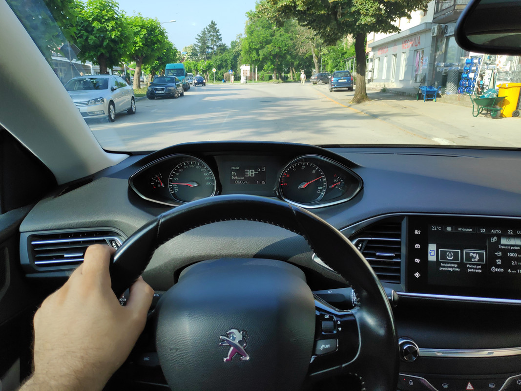

Nema nista posebno desavanja, nekidan sam punio klimu posto mi je dosta oslabila a ove vrucine bile, uglavnom nasao sam servis u Banja Luci koji nove sisteme sa R1234yf gasom (kao) ocisti dobro i napune sa R134a gasom, daju garanciju na to sto urade. Punjenje sa R1234yf gasom ima i kod nas ali je od oko 250-350KM, pa i do 500KM, zavisi sta je u pitanju i koliko gasa fali, a punjenje starim gasom i komplet uslugu sam platio 100KM. Sad za sad, nekih 15ak dana radi sve OK, vidjecemo hoce li biti zamjene hladnjaka ili ne.
Zaboravio sam napomenuti da kad sam radio veliki servis, kad smo sve skinuli i sve izgledalo stvarno kao novo, nadjemo na jednom spaneru zupcastog datum (maj 2017. godine) sto znaci da je sve ustvari zamijenjeno na 158k a ne samo spaneri PK remena, samo sto ustvari taj jedan neki spaner PK remena nema da se uzme osim u ovlastenom tako da je samo to uvedeno u servisnu evidenciju, a set zupcastog i vodena je ocigledno kupljeno van ovlastenog. Uglavnom zamijenjeno je opet sve sa novim dijelovima, kad sam vec kupio sve i poskidali sa auta, i miran sam narednih 100.000km.
Jedna slicica od nekidan
Edit: Izgleda da ne daju direktno linkovanje, jazavci sa postimg.
