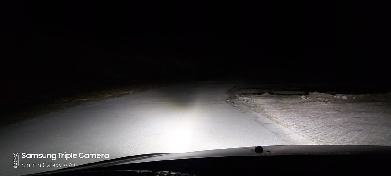

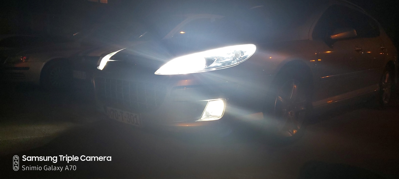

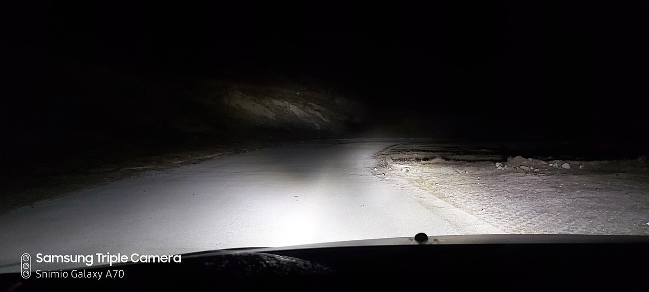

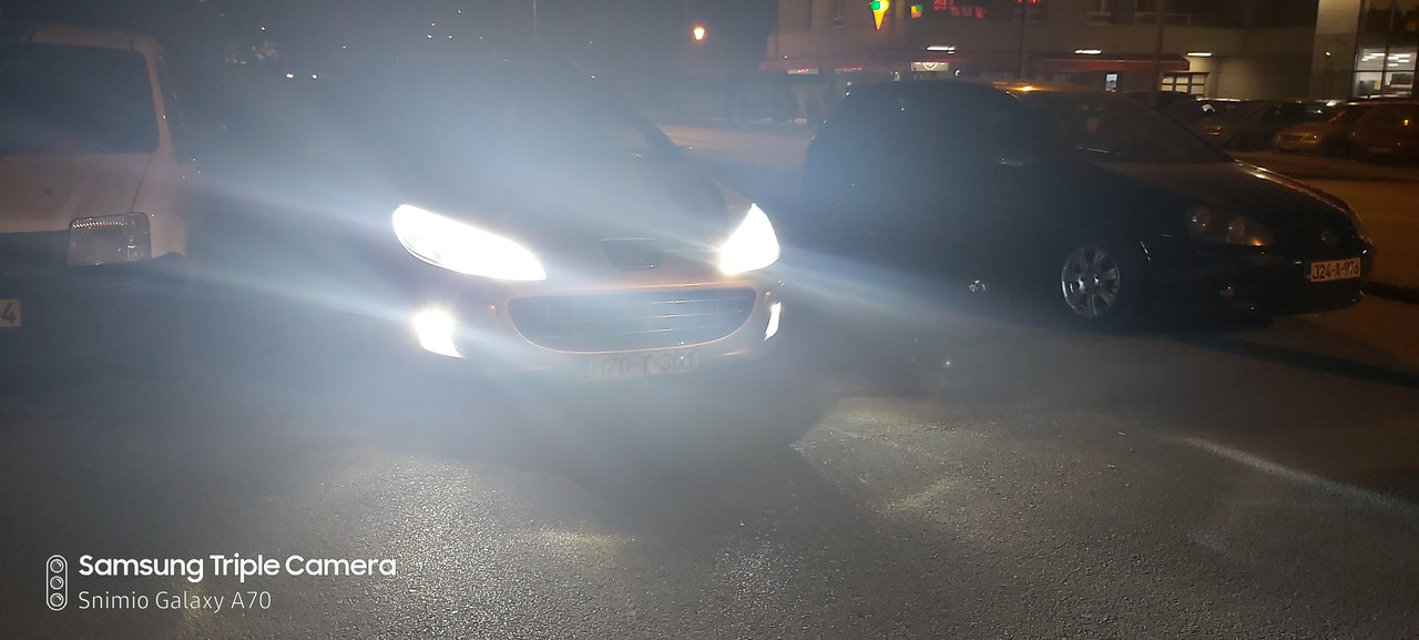

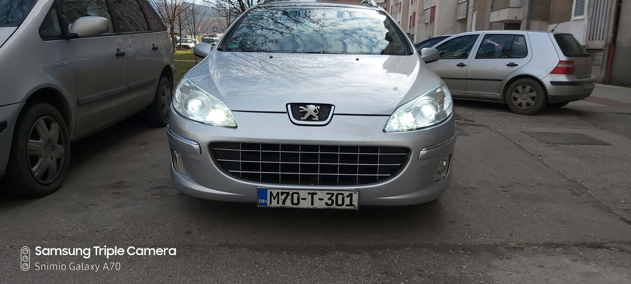

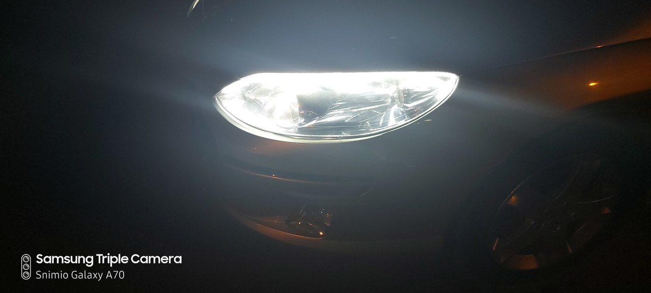

Evo fotki ljubitelji francuza, ja sam licno prezadovoljan osvjetljenjem, izgledom i nadam se da vam se sviđa. Sad je najbitnije koliko ce potrajati ove H1 led, i DRL svjetla🤔🤔🤔.

Super izgleda, bas ga je osvjezilo ovako. :handclap:
