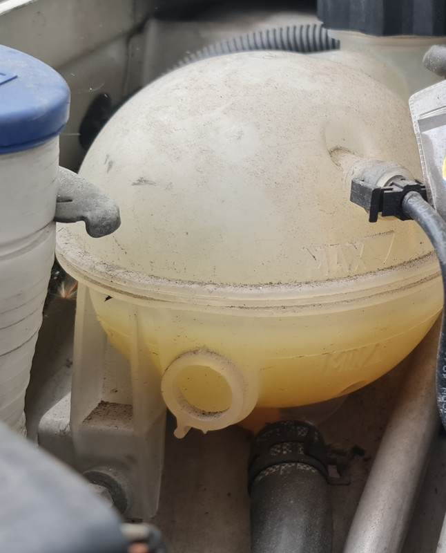

Dosao mi je kolega s posla, da prespojimo upalimo preko kablova i upalio je.
Primjetio je da je posuda sa antifrizom prazna i rekao mi da kupim antifriz G11, tjh pitao je koji sam zanji put sipao ja se sjecam da je bio plavi.
Sad kad je pogledao u posudu vidjeo je žuti....ja u radnju jednu drugu lik došao kaže ne znam šta ste vi sipali i kako ali kod vas je nešto žuto u posudi, za vaše auto ide plavi koji sam i kupio.
Sad ne znam šta je ovo žuto i jel mogu sipati preko ovoga?
Stvarno se ne sjećam kad sam zadnji put sipao možda pretprošle zime,ali 100 posto znam da je bio plavi (eno posude u gepeku).
I kupio sam opet plavi (slika ispod).
Ali me buni i plaši šta je ovo žuto u posudi i jel trerbam sad još i naći nekoga da to prazni?
Sreća pa ja ne nasu dok motor radi, reče mi jedan prodavač a umalo sam krenuo.Popuzdio sam.

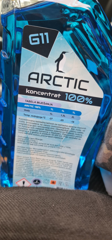

Kako se ljudi isprazni antifriz iz ovog rezervoara?
Ja nisam nikad skroz mjenjao antifriz, samo dosipao, pa ne znam šta je ovo žuto, kad sam dosipao plavi.
- Postovi: 2383
- Ima zahvala: 241 put
- pohvaljen: 483 puta
Re: Antipolution faulty i ne pali
Na račvu hladnjaka se mora ispustiti sva tečnost, pa ozdraviti, nije bas nesto sto ces sam urafiti. Nije preporučljivo da se mijesaju antifrizi. Provjeri i koji ide u tvoj motor, mozda piše i na bocu.

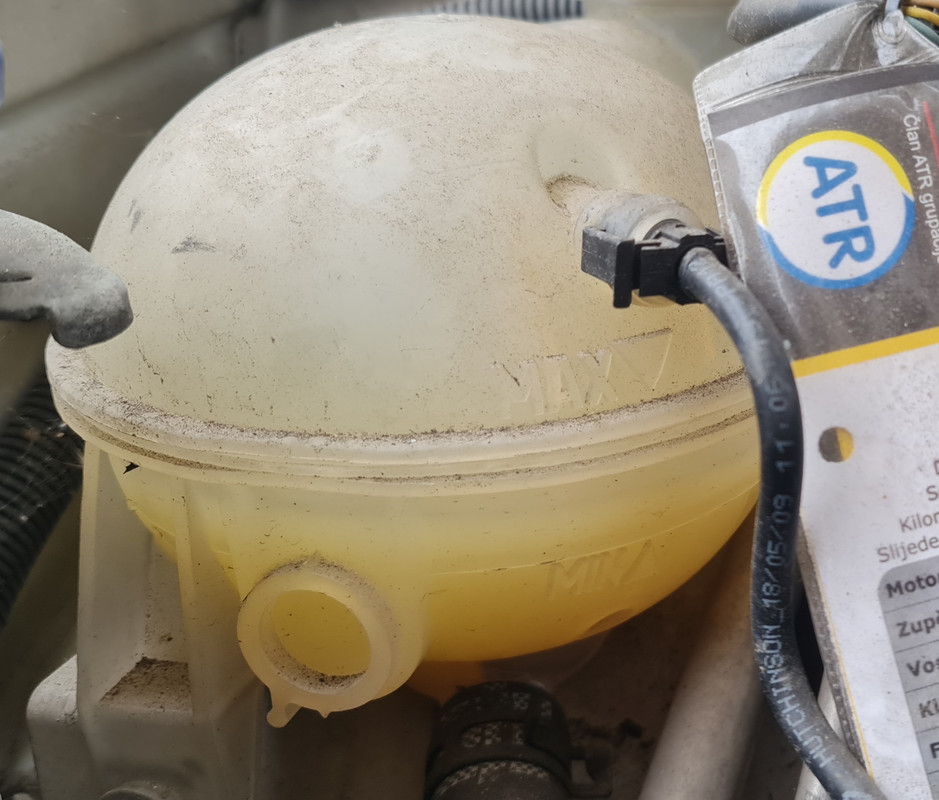

Znaci majstoru opet.
Ma nije mi druze jasno sta je ovo žuto.
Dobro znam da sam sipao plavi.
Jedino da nije sipao neko u servisu nekom.
Ovaj plavi sa slike mi je preporucio prodavac kao on je za moj motor.
Jel ovaj nivo sa slika u redu?
Jel ja smem vozit auto malo da napunim akumulator?
- Postovi: 6114
- Ima zahvala: 755 puta
Ne mozes tek tako mijesati antifrize.. cas zuti cas plavi. Ocigledno je da ne znas koji ti je u sistemu antifriz, a u tom slucaju je potrebo sve ispustiti, cak i isprati sistem ako ces bas po PS-u i onda nasuti drugi. Kupi ovaj sa slike, to je preporuka za tvoje auto:
Nisam mijesao.
Čak ne znam otkud žuti u njemu.
U prodavnici su mi rekli i da nemaju takav.
Ja sam zadnji put zimus sipao plavi al otkud žuti
I jel ja uopste trebam sipati jer koliko vidim nivo je dobar, ali prodavac meni rece da je na minimumu.
Morat cu otvoriti sutra bocu pa provjeriti.
Uvijek sam sipao plavi.Ovo je meni neko nasuo zuti ili je voda unutra mozda.
Avici nema taj ovde, ja sam otisao u Motorex,lik me je pitao koji je vozilo i dao mi ovaj sa slike.
Jel ja imam dobar nivo u posudici?
- Postovi: 2383
Nivo se mjeri tako sto otvoris cep kad je auto potpuno hladan i voda/antifriz treba biti na samoj sredini, dje je ovo zadebljanje, tu ti i piše MAX kao sto vidiš.
Sa ove slike se ja ne vidim dje je nivo, sve je dosta mutno, a i prašnjavo da bi bio siguran, izgleda kao da je na minimumu.
