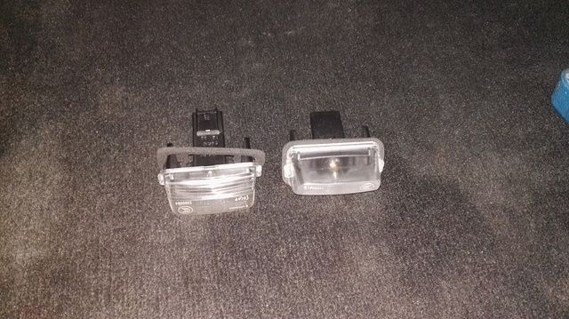

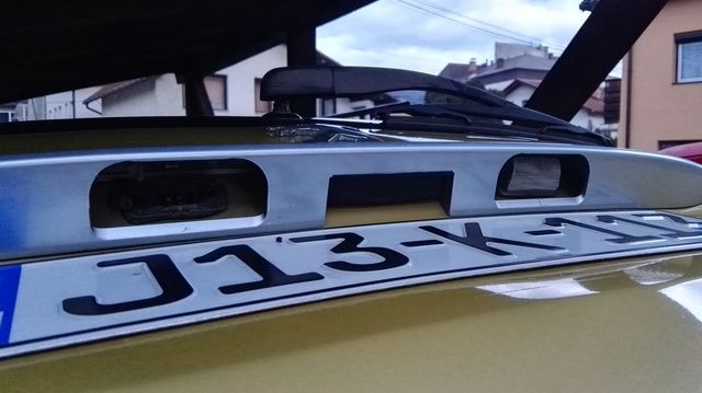

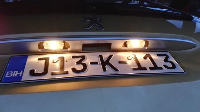

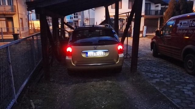

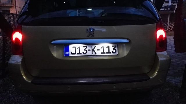

Danas smo kupili i ubacili nove sijalice za tablice

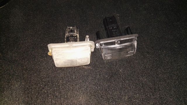

Izvadili smo stare sijalice

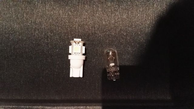

Stare i nove

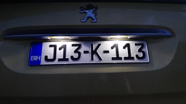

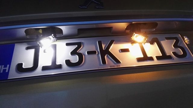

Onda smo zamjenili obicne sijalice sa smd sijalicama

Gdje si kupio ove sijalice...i kolko su?
sonnyblack
Postovi: 440
 pohvaljen: 16 puta
Re: Peugeot 307SW 2,0hdi 79KW
Post Postao/la sonnyblack »
I mene zanimaju sijalice....kupio sam neke sa 8 smd dioda, nisu usmjerene ali ni u pola ne svijetle kao ove...daj nam link ako si narucivao s nekog servisa?
Struja hvala na pohvali.
Sijalice su narucene preko ebay-a,potrazit cu sutra link kad budem za racunarom :ok:
Evo link :
http://www.ebay.com/itm/10X-T10-5050-W5 ... M~&vxp=mtr

Fino ti to Marine sredujes, svaka cast. A ove 5050 najbolje svjetle i najljepsu boju imaju, bas cista bijela.
Poslano sa mog GT-I9070 koristeći Tapatalk
Odlično! Ja gubim strpljenje sa ovim sijalicama, sve uzimam canbus i posle 10ak dana pocinje svickat kao jelka.
Oce li ove pravit problema kod tebe, ili kod mene na 207-icu? Sad izgleda odlično, samo da potraju...
A pitanje je koliko ce potrajati , u poziciju su isto stavljene prije mjesec dva , jedna od ovih pet dioda je pocela da titra :D
I kod mene su iste ovakve i samo su mi titrale ove u tablici, u autu nikad. Zadnji put stavio nove i samo tankim slojem silikona presao preko ruba poklopca da ne ulazi vlaga.. Eno jos rade, a stavio sam ih prije pola god.

Harun je napisao/la:Fino ti to Marine sredujes, svaka cast. A ove 5050 najbolje svjetle i najljepsu boju imaju, bas cista bijela.
hvala Harune :) :beer:
