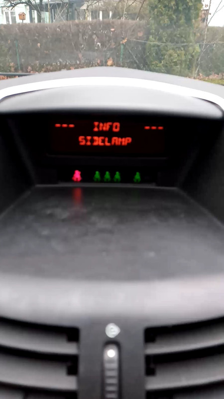

Ovde zapravo ima poruka koliko i u Novinama texta
(ja ponovo i 207)
slika;
pa ide FAULTI, pa onada ANTIPOLLUTION FAULTI, pa onda žut trokutić sa "!" koji se gasi čim malo dodam gasa i znak žuti motorić koji svjetli šta god da uradim.
još jednom Hvala

Re: Pitanja koja ne zasluzuju novu temu - serija 2
Amir je napisao/la: 31. sij 2021, 00:37 Ovde zapravo ima poruka koliko i u Novinama texta
(ja ponovo i 207)
slika;
još jednom Hvala
Sidelamp ti je poziciono svjetlo, ona mala sijalica.
Za ostalo dijagnostika
Da, ovo što su ti napisale kolege.
Antipollution fault kod francuza može da znači mnogo različitih kvarova i grešaka - od one najbanalnije do one ozbiljnije. To je najbolje da očitaš na dijagnostici kodove grešaka pa da znaš od čega da se počne.
