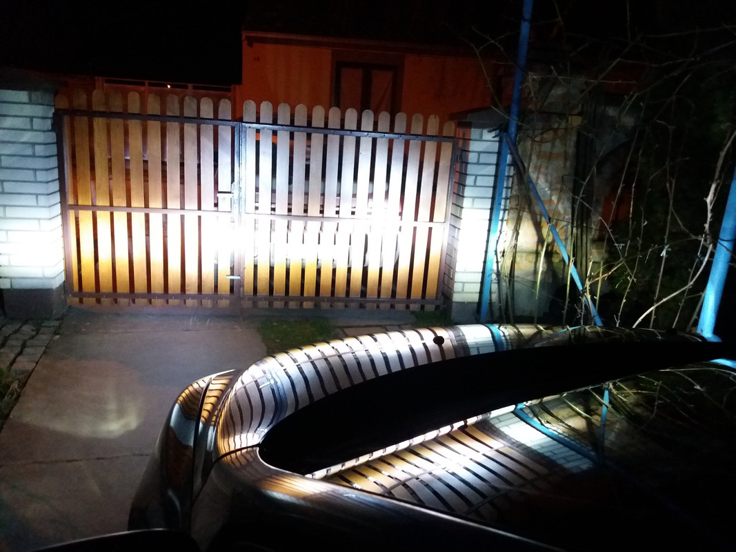

Stigle LED H7, namotirao, poprilično se namučio, posebno levu stranu. Ventilator zauzima dosta prostora, pa malo smeta kad ubacujete sijalicu.
Sijaju iznenadjujuće dobro, jedina mana je što ne daju pravilan snop, kao halogene sijalice i nemoguće ih je naštelovati, barem ne ove što su kod mene. Razlog je što su led paneli sa leve i desne i strane kad se sijalica postavi, a ne gore i dole. Jezičak na držaču je upravan na panele i to je jedino problem, nije ih moguće rotirati za 90 stepeni u odnosu na pozciju na kojoj su sad. To bi rešilo problem. Vozim već par dana, niko mi nije blicnuo, što znači da ne smetaju(puno lol).
Evo i kako sijaju:
Ubačeno i komplet led W5W osvetljenje, kako napolju, tako i unutra. ZA probu uzete one. U kabini su tinjale, kad su bile sve ovakve, pa sam stavio jednu samo CANBUS i više ne tinjaju.
I jedna oprana(taman pre kiše :angry: ) :D
