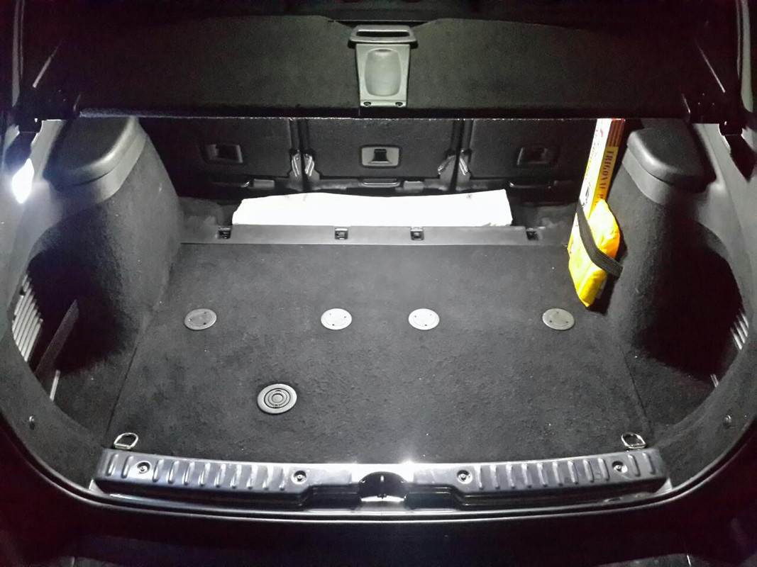

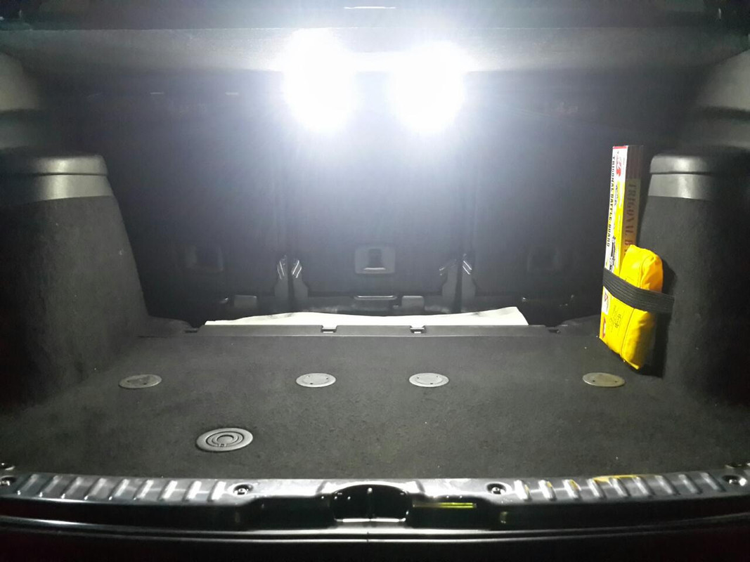

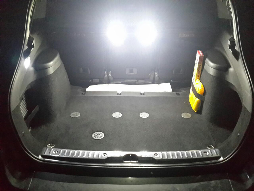

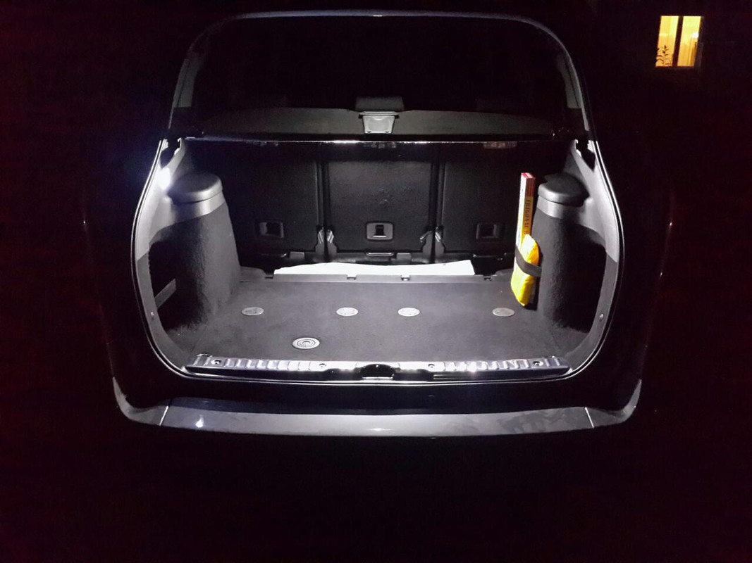

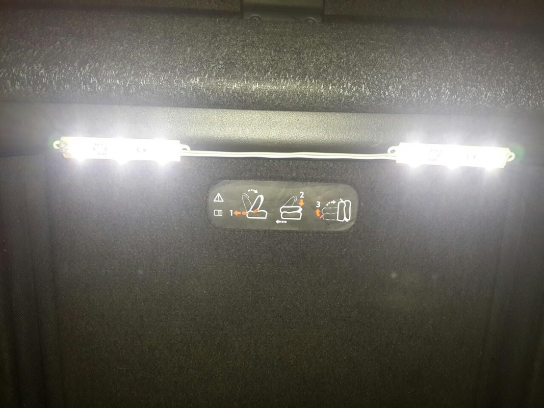

Evo da napišem par riječi o osvjetljenju gepeka, ja lično volim da ima svjetla, ono jedno fabričko što ima da kažem nije po mom ukusu...
Prvobitno, dok nisam nabavio module 3x5050 LED ubacio sam sa strana po komad trake sa 12x 3528 dioda i svijetlilo je to fino, a nakon što sam ubacio i module shvatio sam da mi te trake nemaju nikakav značaj pa sam ih izvadio.
Moduli su znači ovakvi, svijetle malo je reći dobro, nisam bio u mogućnosti nabaviti sa 5630 LEDom osim da naručujem i čekam, a i ovako je više nego dovoljno:

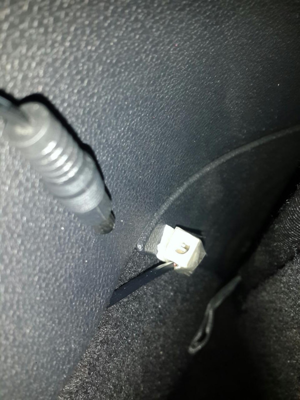

Uglavnom, dva takva modula, spojeni na sijalicu u gepeku naravno, kabal je provučen ispod plastike, od sijalice preko blatobrana unutra pa do mjesta gdje je spojeno, na lijevoj strani iza sjedala.
Pošto sam ih zalijepio na kućište zavjese koja se u rijetkim slučajevima vadi morao sam osigurati da se i moduli mogu odvojiti, a da to ne bi pravilo nekakav problem upotrijebio sam muški i ženski okrugli konektor, izvađen iz neispravnog rutera.
Zalijepljeni moduli na sredini kućišta:
Podignuta zavjesa:
Ispod:
Malo iz dalje:
Svijetli i napolju, još kad bi se mogao automatski otvoriti gepek
Uglavnom, veoma jednostavan uradak a meni puno znači, odlično svijetli a nije nešto ni skupo, moduli su čini mi se ispod 2KM komad, treba još nekih 1.5m kabla, eventualno sa nečega skinuti konektore, i za sve to sat vremena lagano da se to fino odradi...

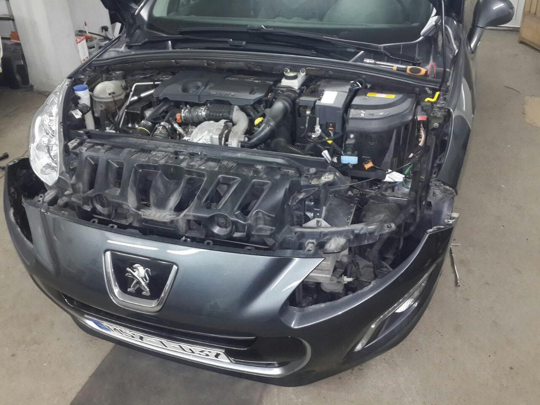

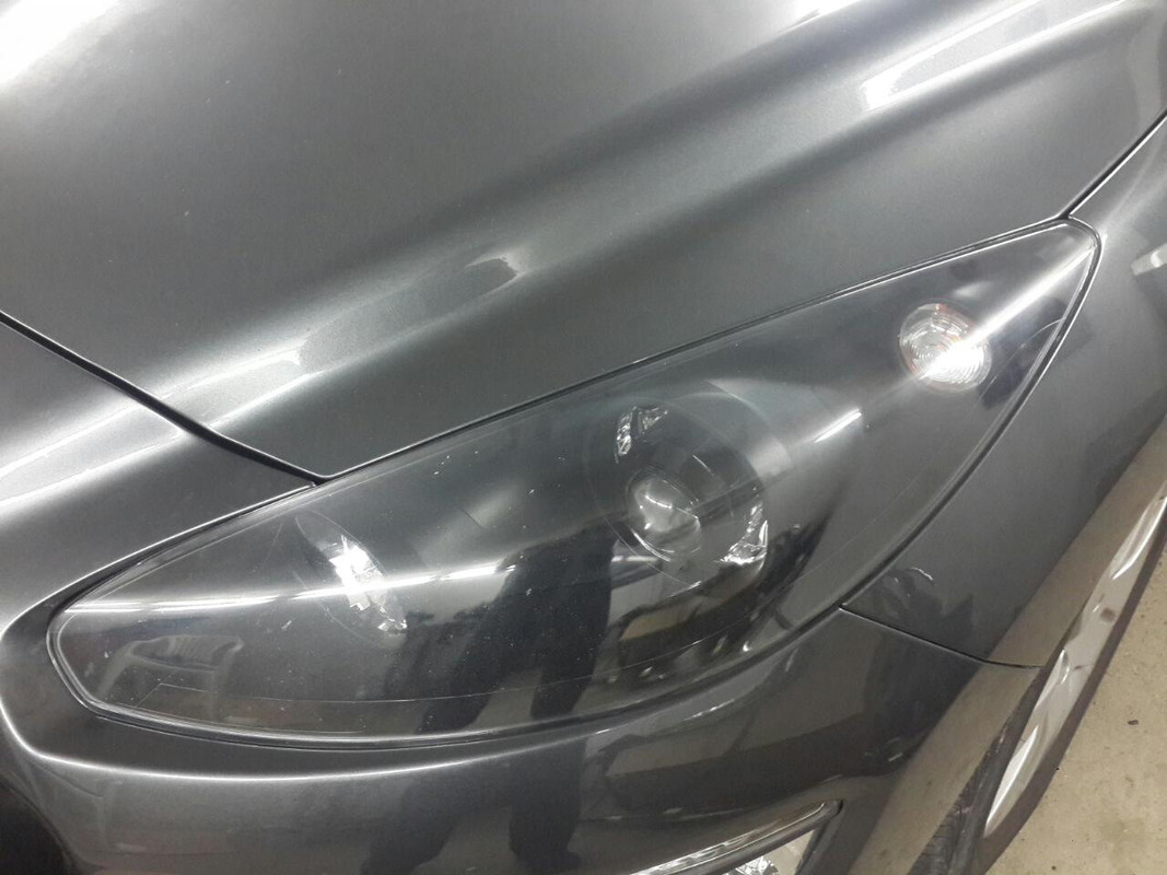

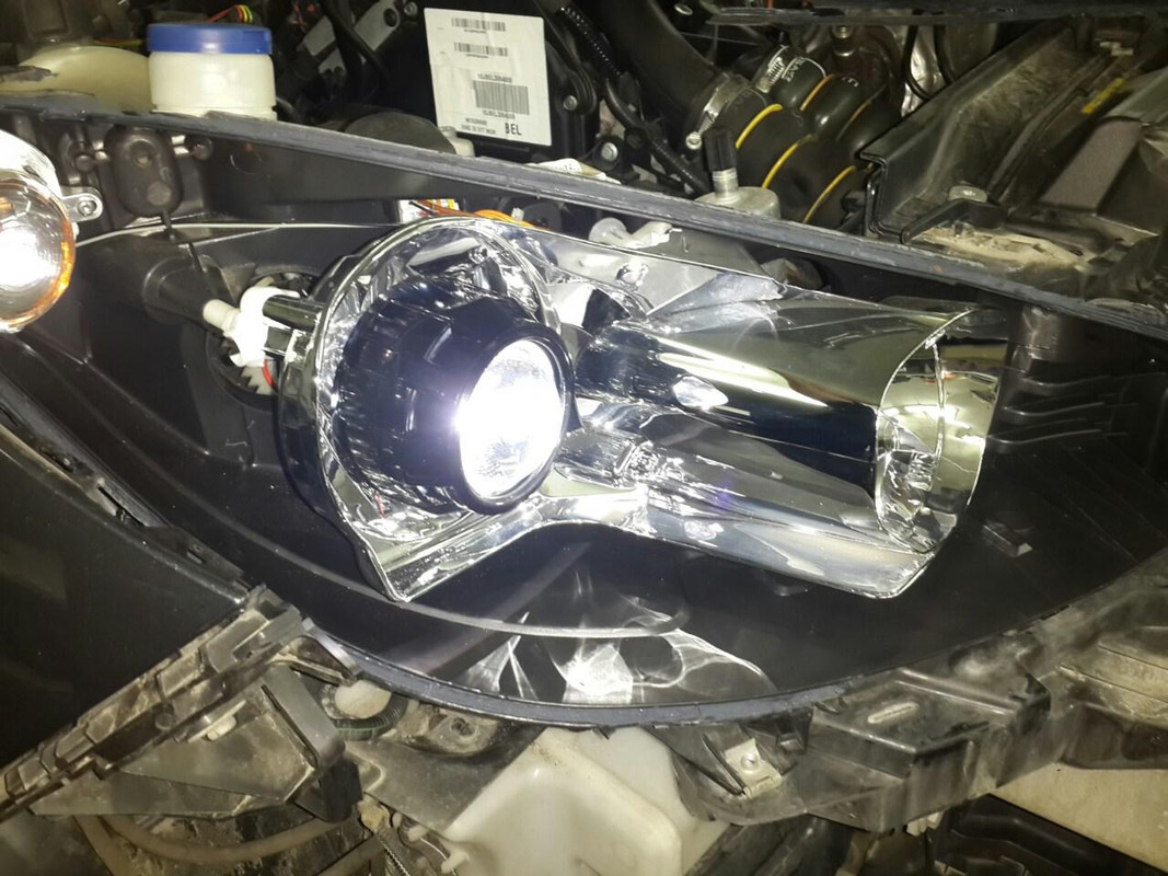

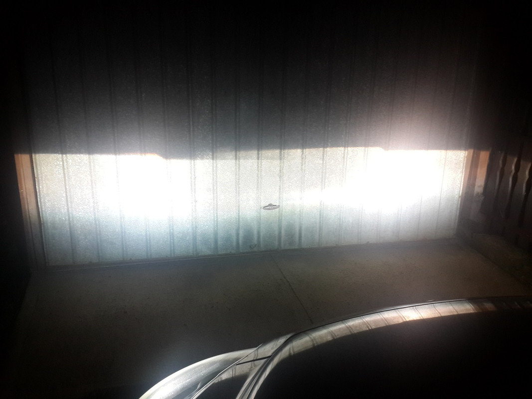

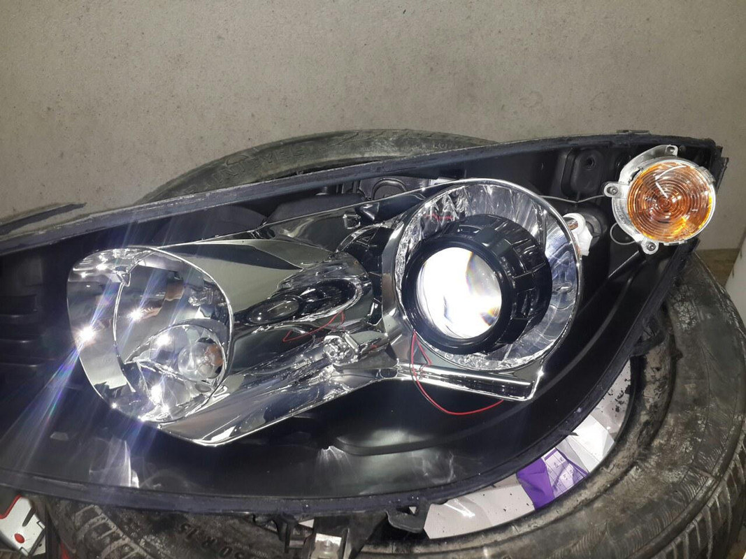

Evo mene opet, nisam stigao pisati od nekih obaveza, uglavnom lavić je u srijedu dobio projektore u farovima...
Ne mogu reći da je DIY jer i nije baš tako jednostavno, nažalost. Konkretno, nije problem skinuti branik ili farove sa auta, to ide vrlo brzo, problem je rastaviti far koji je što se kaže kvalitetno zalijepljen.
Takođe, što se tiče čišćenja "ukrasa" u faru, probali smo Domestos nekakav, Varikinu i sonu kiselinu lagano nanositi i Varikina se pokazala kao najbolja, ali, uvijek ima ali. Farovi su poveliki te ih je vrlo teško potopiti u neku iole normalnu posudu, kanta je poslužila, ali nakon 4l varikine i resto vode, prvi far je bio približno 95% čist dok je drugi samo načelo po čoškovima (prvo je jedan ubačen, a kad je već bio pred kraj i drugi). To sve traje relativno dugo. Ko ima volje i 10 litara varikine viška, efekat je stvarno vrhunski, znači sve kako je bilo i ostane, reljef, crte, bukvalno sve, jer se čisti varikinom i mekom četkom. Kome se ne čeka može uzeti vodobrusni šmirgl, lagano matirati površinu, oprati, osušiti i preći sa par slojeva mat crne boje što smo i uradili nakon svega. Može i bez čišćenja i vodobrusnog ali ne bih da razmišljam hoće li se ili neće početi guliti.
Kad se sve završi vratiti je lako.
Skidanje farova:
Lijevi far rastavljen i ubačen/spojen projektor:
Desni far rastavljen i ubačen/spojen projektor:

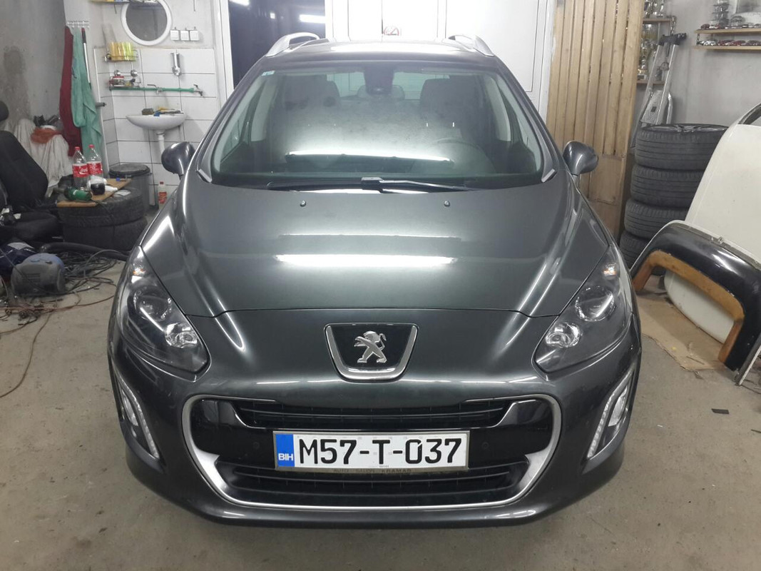

Lijevi far sastavljen i postavljen:

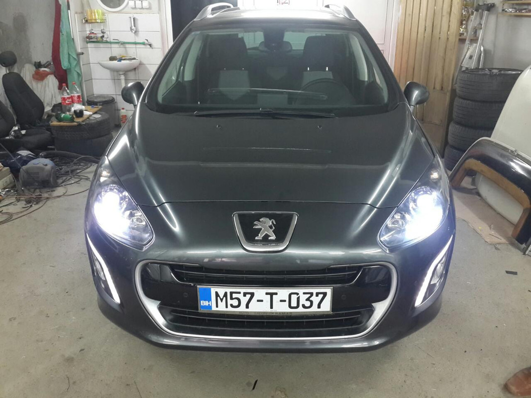

Oba fara na autu, rezultat:

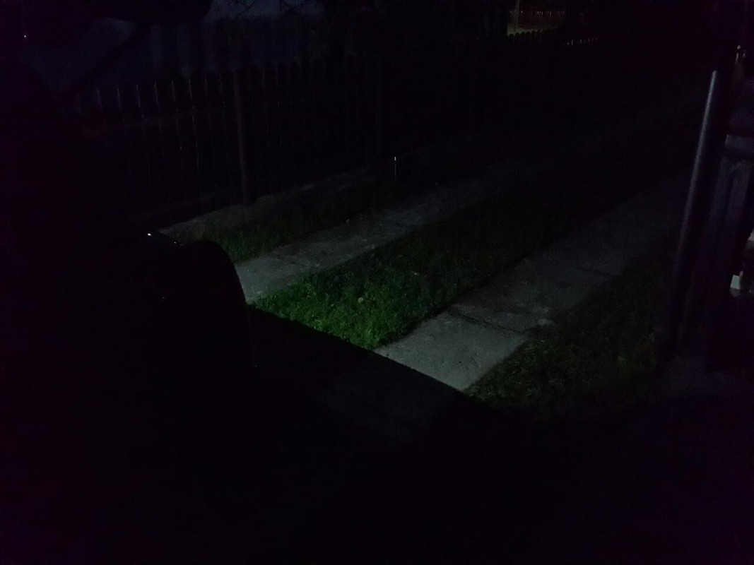

Uključena kratka svjetla:
Kako izgleda na garaži (treba još sekundu podesiti ugao):
Meni je predobro ispalo i lično sam prezadovoljan izgledom i funkcijom.
Može se primjetiti da sam pri narudžbi fulao RHD/LHD jer nisam znao tada šta znači, sada znam, ali sad je kasno...
Kako sam imao H7 xenon kit a za projektore trebaju H1 sijalice koje trenutno nemam (naručene...) ove H7 sam samo izbrusio da se mogu ubaciti u ležište za H1, nisu čak ni 100% iste boje ali bitno je da fino svijetli što i jeste cilj.
Sad još da nabavim drugi xenon kit za duga svjetla, gledao sam nekakve kao "quick start/fast bright" na eBayu, pa ako ko ima preporuku neka piše, dobrodošla je.
