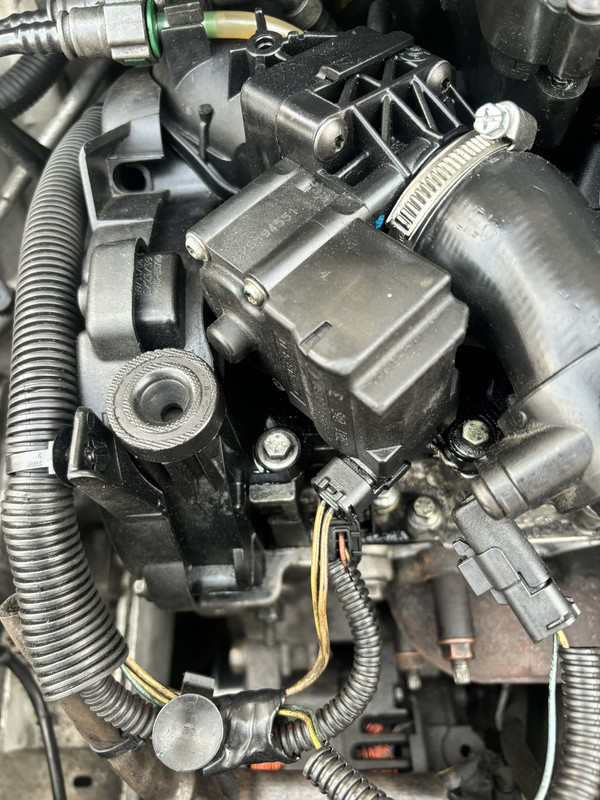

Pozdrav, šta bi mogao biti uzrok curenja ulja 1.4 hdi u pitajnu, u ovom dijelu sa slike. Prije ovog sam radio generalku ne baš cijelog motora ali obrađena je glava i sve unutra, dizna mjenjana, dihtung glave itd itd....Uglavnom poslije tog tu iza mi je se ulje pojavljivalo i promjenjen je semering bregaste, ali sad ovde ispod ovih plastika na vrhu mi se pojavljuje ulje, i malo u slici se vidi posto je auto na brijegu parkirano slilo se prema dole. Također na kucistu filtera i na ovim crijevima iza vidim po koju kap onako kao da je pošpricano

Sorry za bump, povrh ovog mi i se danas upalio i check engine (anti pollution), jos nisam stigao mehanicaru otici na godisnjem su tokom ovih praznika

A tesko ovako sa slike da se moze zakljuciti. Uzmi pa ocisti sve cleanerom da sve bude cisto pa ces skontati lakse gdje pusta. Mozda samo neka selna nije stegnuta ili tako nesto.

Hvala, ništa vidjet cu ocistiti opet pa pratiti, čekam dok mehanicari dođu sad su gužve sa dijasporom itd
Cistio sam, ovako dok radi auto u mjestu nigdje nema vidljivo da pušta, jedino mi to crijevo koje ide iz separatora ima ulje i iz njega tj sa šelne bi možda moglo biti ? Ne znam tacno cemu služi ono tj gdje vodi. Jer svori se ulje tačno na spoju tog crijeva i tog senzora, koliko znam senzor za protok zraka nisam siguran uglavnom ispod njega i crijeva na toj površini bude ulje, a na kucistu filtera i na haubi sa donje strane onaj "pošpricano" bude.

Sorry za bump za sad što znam.
Silikon neki loš je bio na klapni gasa mislim tu je se ulje pojavljivalo i špricalo je kao uljnu paru gore na haubu isto. Eh sad odrađeno je to postavljen novi silikon, dotegnute šelne itd. Check Engine sam imao i prijavljuje protokomer zraka tako da je vrlo moguce da i on radi problem tu pa izbacuje tamo pritisak, ugasili smo sa dijagnostikom gresku, ali imam u planu drugi nabaviti protokomer jer mi vuce i nije nesto najbolja, ne znam koliko su nove cijene kod nas ?
