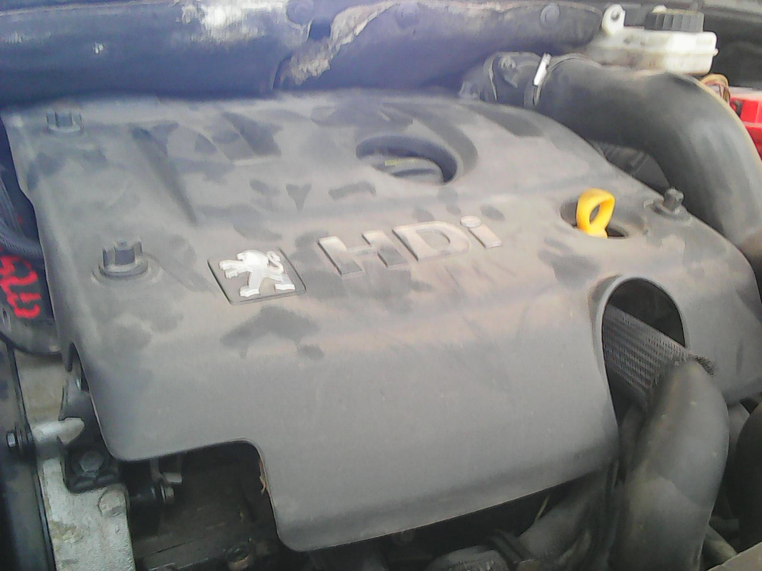

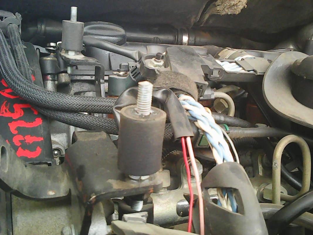

Danas slučajno naletim, u radnji što izlivaju sve od gume, nosače poklopca motora. Čovek baš pravi za 307-cu, oko 800 din izadju 4 komada. evo kako izgleda.
Poklopac mi je ˝malo˝prašnjav
, a ove plastične leptir matice sam imao, ne znam od čega su, ali su mi baš dobro došle.

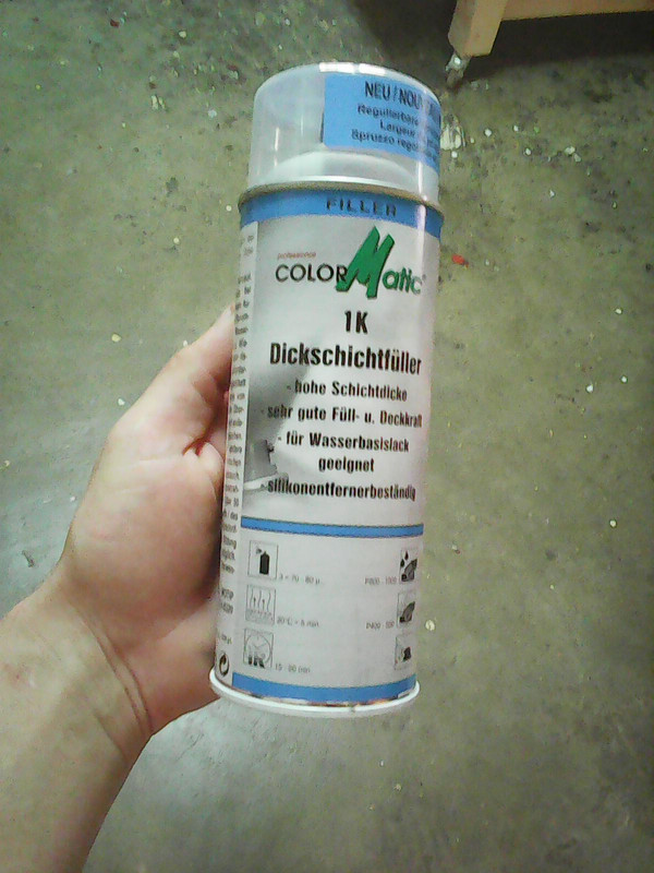

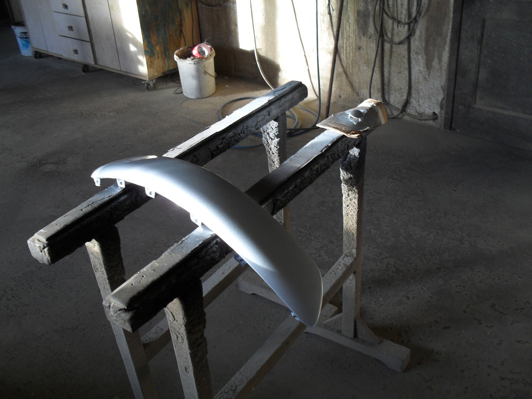

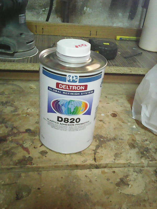

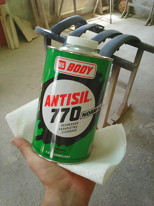

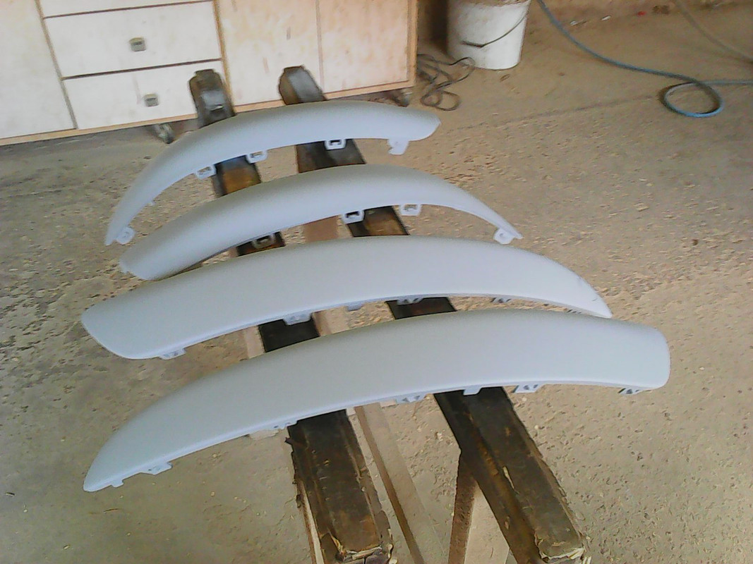

Evo kako sam sredio lajsne, kad sam ih skinuo išmirglao sam brusnim papirom 240 granulacije, pa zatim i brusnom vunom, da ublažim riseve.
Zatim sam prebrisao Body-jevim antisilikonom.
Posle sam koristio plastik prajmer.
Onda špric-git u 2 sloja.
To sam matirao vodenom 800 granulacije, pa sam farbao, bazu u 2 sloja, i lakirao takodje u 2 sloja.
Evo kako izgleda.
Izvinjavam se na lošem kvalitetu slika.
Jedva čekam sutra da ih namontiram

Odlično urađeno. Ja sam tražio da kupim takve gumene nosače poklopca, ali nisam napao odgovarajuće i na kraju napravim metalne. Lakše se snalazim sa gvožđem nego sa gumom.

Hvala puno svima. Najbitnije je da ti držači obavljaju funkciju, i da drže poklopac na mestu

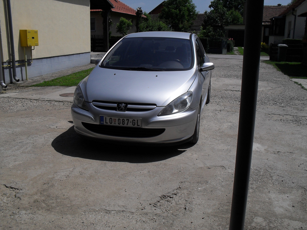

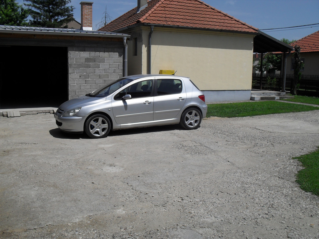

Namontirao sam lajsne, evo par slika
- IceMan2
- Postovi: 598
- Lokacija: Tuzla
- Motor: 2.0 HDI 110KW
- Ima zahvala: 90 puta
- pohvaljen: 126 puta
Re: Peugeot 307 2.0 hdi
to je to
, extra ispalo.
