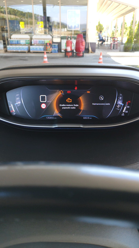

Neki dan kod mene ista stvar.
Prvo se pojavila poruka "greska prociscavanja" adblue podvucen, zatim naredni dan i ova greska sa slike, obje su se ugasile naredni dan i vise se ne pojavljuju. Sutra idem na dijagnostiku da vidim sta je problem. Ugl kad pritisnem tipku servisa piše adblue autonomija 2400km

Re: Greska prociscavanja Peugeot 308 2015g
Ako ti bude greska P20E8 ocekuj da ce ti se ponovo javiti. Kod mene se upali/ugasi sama, ali u zadnjih evo mjesec vec tri puta.. Pretpostavljam da to znaci da je pumpa pri kraju, tako da ce ici gasenje 100%.
Adblue nisam dosipao kad se poruka pokavila, samo sam jednom dosuo goriva i to je to. Znaci ima 5-6 dana kako se ne pale nikako.
Javim se sutra kad ovo obavim.
Dosuli mi adblua do vrha, oko 7 litara. Ako se greska ppjavljivala opet da stavim neki aditiv u adblue da ne kristalizira a nakon toga samo zamjena rezervoara ili iskljucivanje
Nezz koja je dijagnostika, cudan mi je kod greske ali pise otprilike isto kao i meni. Palio gasio sam par puta, bice gasenje kao sto gledam. 7l aditiva je manje od pola, tako da nije do toga, ja sam takodje dosuo samo na pumpi, sam.
U Sarajevu imas AS Simanic, mozes kod njih ugasiti.
Dijagnostika je neka za PSA grupaciju. Nije ovlasteni servis ali je za pežo.
Ugl i nakon dosipanja punog tanka i dalje ispiše autonomija adblue 2400km, isto je pisalo i prije sipanja.
To je Diagbox, zvanična dijagnostika za Peugeot. Nije P20E8, što je dobro. Takođe vidim da je greška privremena, pretpostavljam da ti je ugasilo lampice? Ne mora značiti da je odmah problem. Meni se do sada 2 puta u dvije godine pojavila ova greška i da kucnem u drvo sve još radi kako treba.
Skontao sam i ja da je Diagbox naknadno, cudno mi je da pise isto kao kod mene ali je drugaciji kod greske.
Bukvalno dva dana bila greska i nema je vise nikako ima skoro sedmicamara- je napisao/la: ↑21. ruj 2021, 08:43 To je Diagbox, zvanična dijagnostika za Peugeot. Nije P20E8, što je dobro. Takođe vidim da je greška privremena, pretpostavljam da ti je ugasilo lampice? Ne mora značiti da je odmah problem. Meni se do sada 2 puta u dvije godine pojavila ova greška i da kucnem u drvo sve još radi kako treba.
