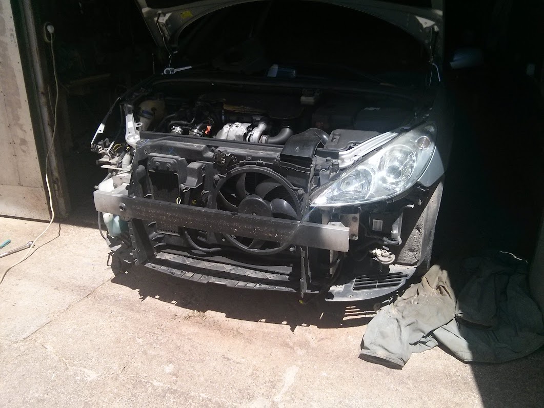

Danas se malo radilo na Pugu.
Prije koju godinu naletim na psa i razbije mi onu masku naprijed, grill što bi rekli. I to sam onda tada nešto lijepio, ali je to sve od nedavno popustilo i čak mi ispao jedan komad pa je bila rupa. Odlučim da to zamjenim i naručim u servisu. Evo kako Pug izgleda bez karambolke, kao da ga pola nedostaje.
Usput sam i farove skidao da izvadim pozicione sijalice što su mi upale unutra.

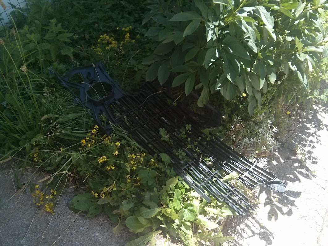

Evo i stara mreža, u raspadu:

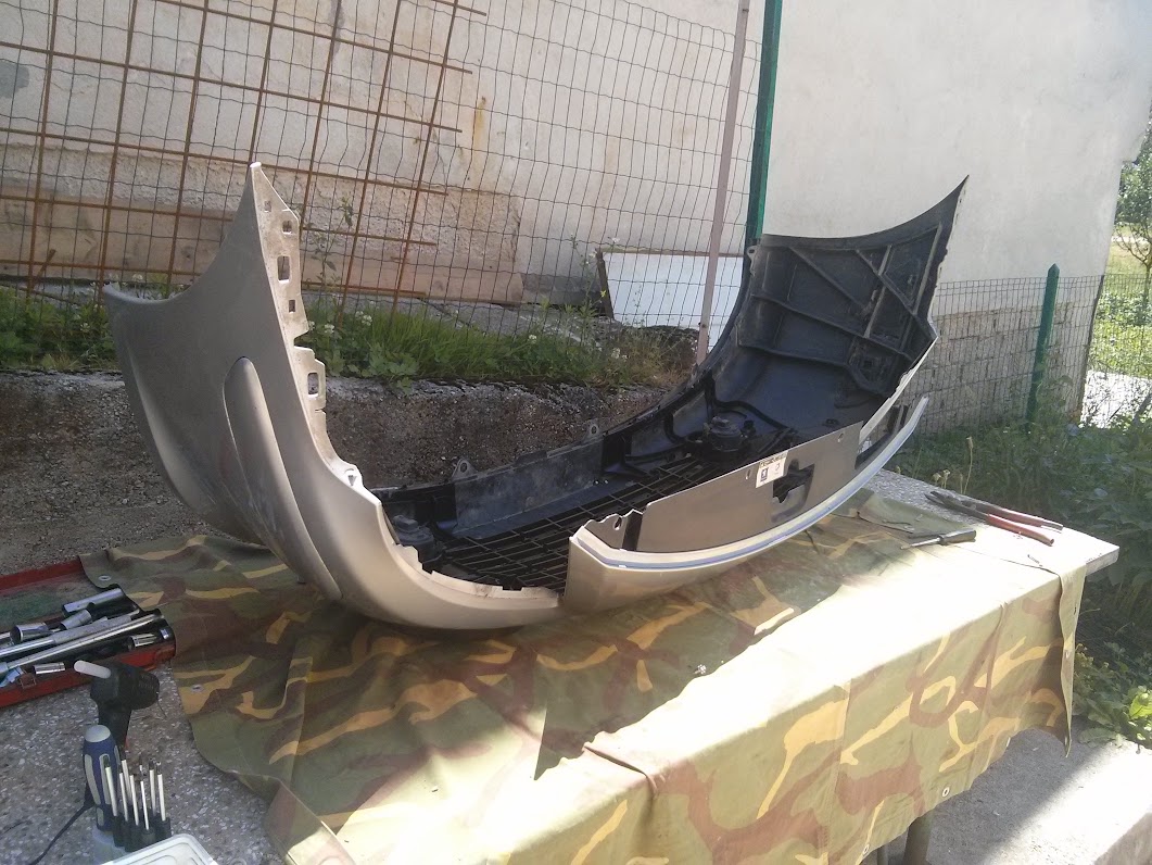

Što se tiče skidanja karambolke, ništa komplikovano. Sa gornje strane ispod haube imaju 4 žabice i 2 šarafa za koji je potreban zvjezdasti šarafciger. Ispod auta isto imaju dva, jedan sa lijeve, drugi sa desne strane, odmah do tablice, i skroz sa lijeve i desne strane imaju žabice. Na kraju u blatobranima po jedan šaraf, najlakše sa gidorom br. 10 skinuti i to je to. Kada se lagano povuče, potrebno je otkačiti konektore od maglenki, ko ih ima. Da dodam, sve žabice se mogu skinuti da se ne slome. Skidanje mreže je malo osjetljivo, kod mene je izgleda već neko nešto petljao, kao da je neko vario neku plastiku, pa sam tu imao problema da skinem staru, ali pošto je i onako slomljena nije mi bilo bitno, jedino treba paziti na karambolci da se ne slomiju plastike za koje se kači mreža. I treba prethodno skinuti maglenke.
