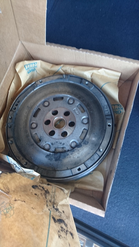

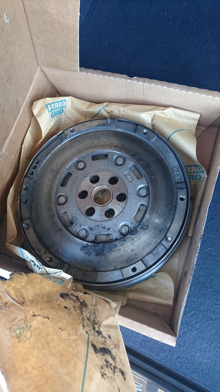

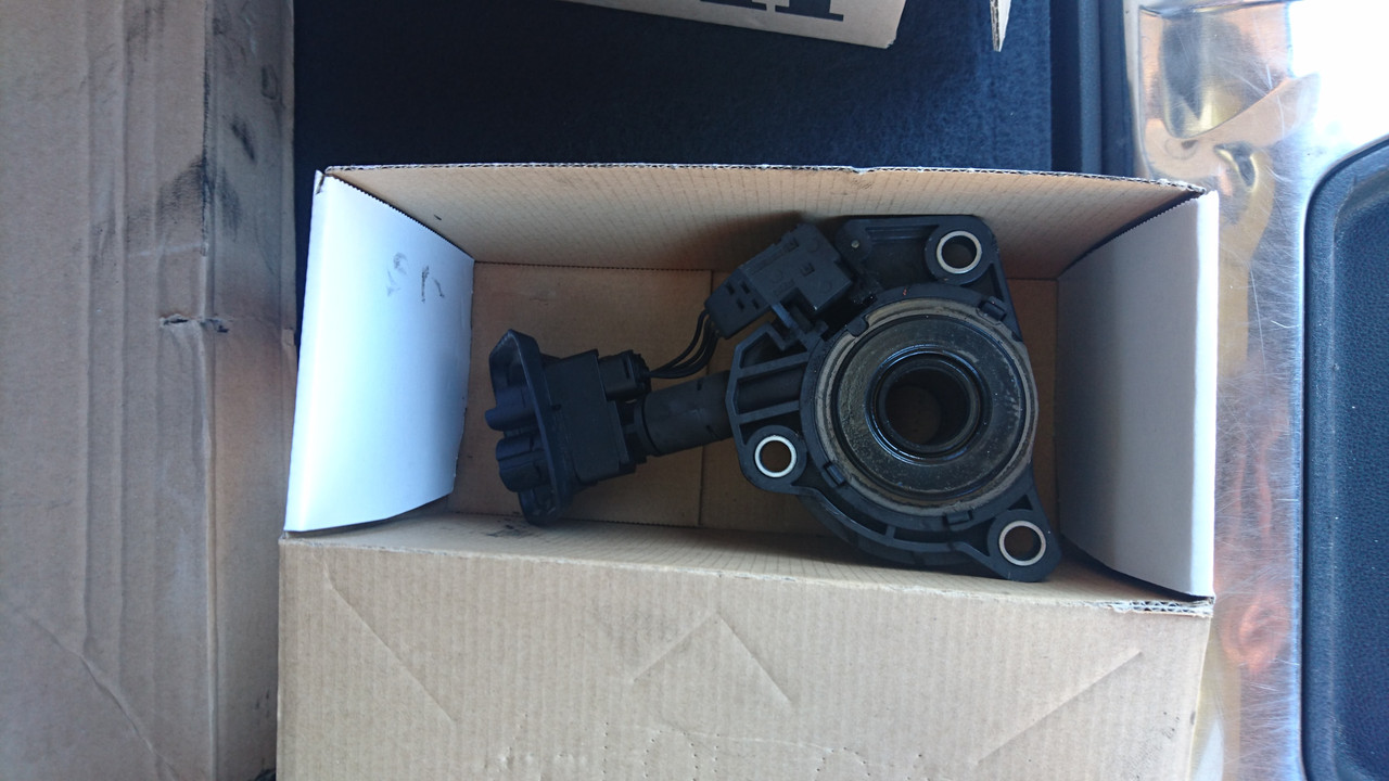

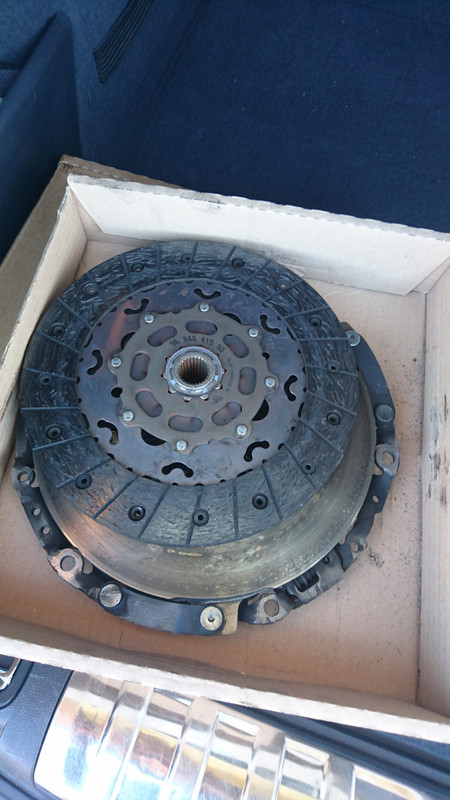

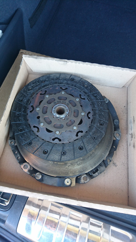

Evo par slika promijenjenih dijelova zamjaca, set kvačila i druk ležaj...

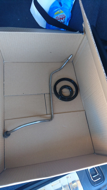

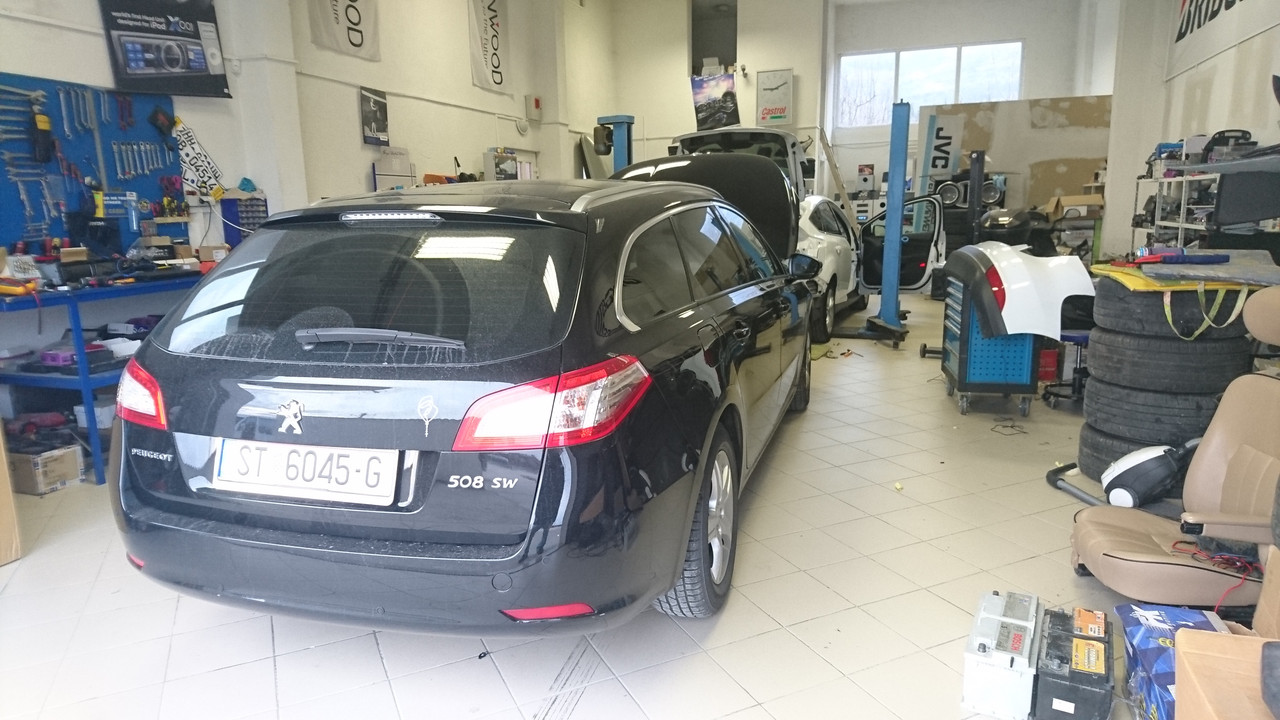

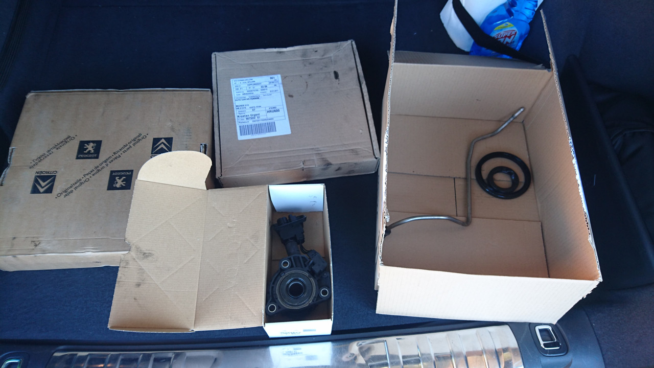

Par slika tokom ugradnje senzora...
Re: Peugeot 508 SW 1.6 e-hdi
Kako to se sada ponasa sa novim setom kvacila i koliko te na kraju kostao takav zahvat ?
Leonche
Postovi: 253
Lokacija: Split - Žepče
Post Postao/la Leonche »
Ma odlično stvarno, bez ikakvih problema zasad. Lijepo ide, nema trzanja... Ja sam bio skeptičan, nisam znao kako će na kraju biti, hoće li opet biti trzanja al stvarno ništa. Stavljeni su svi orginal dijelovi u ovlaštenom servisu, cijena je bila 9000 kn na kraju. To je oko 2250 KM...
Edit: nakon mukotrpnog nagovaranja, cijeli iznos je snosio Porsche centar. Ja sam samo dovezao auto i kasnije ga skupio. Za vrijeme servisa sam dobio zamjensko vozilo (cca 10ak dana)

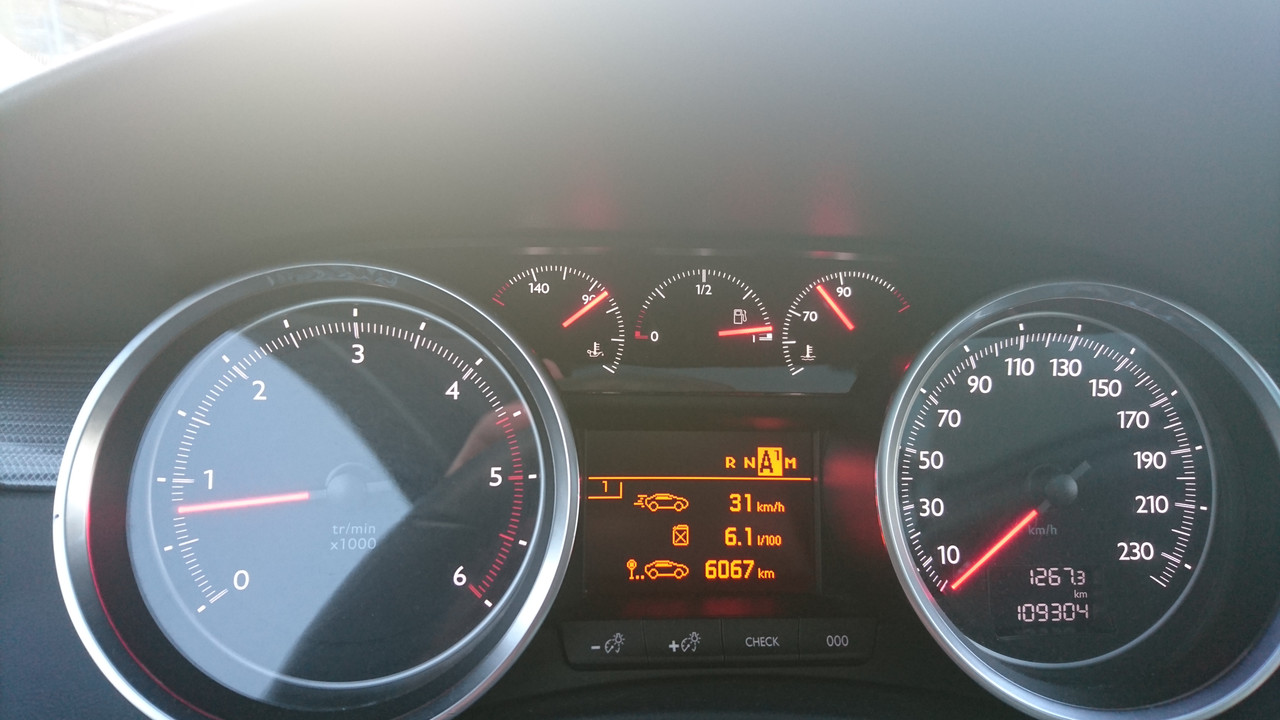

Evo prošao nešto više od 6000 km s njim, potrošnja 6.1... Većinom gradska vožnja uz 2 putovanja Split - Žepče. Ja sam ekstra zadovoljan, stvarno bez ikakvih problema i poteškoća. Bio bi življi da je 2.0 motor al za moje potrebe je sasvim dovoljan a uz to i dosta jeftinije osiguranje i kasko koje mi je obavezno... Svaka pohvala za motor
Zavidan prosjek za takvu krstaricu :good:
