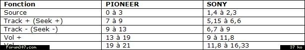

da za zadrzavanje komandi na volanu pri ubacivanju aftermarket radija je skuplja pita neg tepsija, mene bi samo kabal za te komande kostao pola cijene yetoura + radio koji bi kupio sto mi se nikako nije isplatilo
