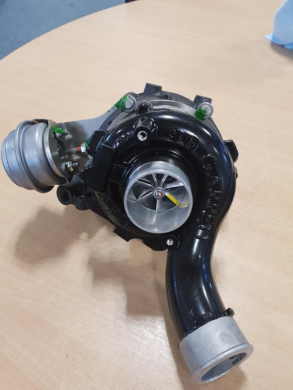

Garrett® turbopunjac s promjenjivom geometrijom pojacanja
Malo teorije:
Sto vise snage i zakretnog momenta zelimo dobiti od motora - vise goriva mora biti spaljeno u cilindrima. Izgaranje goriva zahtijeva kisik koji se nalazi u zraku. To jest, sto vise goriva trebate sagorijevati, vise zraka trebate dostaviti u cilindre motora. Kao i benzinski motor, dizelski motor u cilindrima izgara mjesavinu goriva i zraka. Razlika je u tome sto benzinski motor usisava vec spremnu smjesu (za benzinske motore s izravnim ubrizgavanjem, smjesa se formira tijekom kompresijskog takta izravno u komori za izgaranje cilindra). Sve je malo drugacije od dizelskog motora - prvo treba usisati zrak, zatim ga stisnuti (u to ce se vrijeme rasplesti do nekoliko stotina stupnjeva), a zatim pomocu mlaznice ubrizgati u komprimirani zagrijani zrak mikroskopski rasprseno dizelsko gorivo koje odmah gori. Konvencionalni "atmosferski" dizelski motori usisavaju zrak neovisno zbog razlike tlaka u cilindru i atmosferi. Kako to napraviti tako da se u cilindar ubrizgava vise zraka, ubrizgava vise goriva, a da dizelski motor postaje jos snazniji? Odgovor je jednostavan - ugradite turbopunjac!
Turbopunjac Garrett GT15
Turbopunjac je zracna pumpa cija se uloga izvodi pomocu kompresorskog kotaca turbopunjaca. Turbina se okrece koristenjem energije struje ispusnih plinova. Ucestalost rotacije turbine (i pripadajuceg kompresorskog kotaca) dizelskog motora dostiže ogromnu vrijednost - do 200.000 o / min (Zamislite - lopatice turbine ubrzavaju gotovo do brzine zvuka, tj. 1M !!!). Medjutim, to je jos uvijek manje od brzine turbina na benzinskim motorima, gdje brzine vrtnje cesto preovladaju oko 250.000 okretaja u minuti.
Kompresor usisava zrak koji je prethodno ociscen u zracnom filtru, komprimira ga i zatim ga pod pritiskom dovodi do usisnog razvodnika motora. Sto vise zraka ulazi u cilindar, to vise goriva moze izgorjeti - to povecava snagu i okretni moment motora.
Zasto promijenjiva geometrija pojacanja?
Ucinkovitost turbine uvelike ovisi o brzini motora. Pri malim brzinama, kolicina ispusnih plinova je mala, samim tim njihova brzina je mala, sto znaci da kompresor stvara vrlo mali pritisak. Dogadja se da do 1200 okretaja u minuti dizelski motor "ne povlaci", a tek kad se približi 2000 o / min naglo se "probudi". Ovaj ucinak naziva se "turbo podstava". Benzinski turbo motori su osjetljiviji na ovu „bolest“, ali dolazi i do negativnog utjecaja „turbo laga“ na karakteristike dizelskih motora. Sto je veca velicina i masa kompleksa "turbine + osovina + kompresor" (koji se nazivaju i "uloskom"), to ce se duze odmotati, bez hvatanja ostro pritisnute papucice plina.
Jedno od rjesenja problema "turbo laga" su turbine s promjenjivim smjerom i protokom ispusnih plinova koji padaju na lopatice turbine. Radi jednostavnosti, ove se turbine nazivaju "promjenjivi turbopunjaci". Te su turbine ugradjene u dizelskim motorima DV6TED4. Svrha reguliranja geometrije pojacanja:
Povecanje brzine usisa plina na lopaticama kotaca turbine pri niskim okretajima motora.
Smanjenje brzine ulaska plina na lopatice turbinskog kotaca pri visokim brojevima okretaja motora.
Prilagodba turbine za promjenu protoka ispusnih plinova.
Suradnja izmedju Garretta i Peugeota zapocela je sezdesetih godina proslog stoljeca s raznim dizelskim motorima. Dovoljno je reci da su mnogi poznati Peugeotovi automobili, bilo benzinski ili dizelski, opremljeni s Garrettovim turbopunjacima. Trenutno se oko 40% svih Garrett turbopunjaca za osobna vozila koristi na PSA motorima. Turbo punjaci Garrett GT15 i GT17 koji se koriste u dizelskim motorima DV6TED4 i DW10BTED4 proizvedeni su u tvornici agregata Garrett Corporation u gradu Thaon-les-Vosges u pokrajini Lorraine u istocnoj Francuskoj.
Prednosti turbopunjaca Garrett GT15
Visoka snaga, i sto je najvaznije, povecan okretni moment u sirokom rasponu okretaja, pocevsi gotovo od praznog hoda.
Provedba efekta Overboost (kratkorocno povecanje tlaka potiska za povecanje zakretnog momenta) u svrhu brzog starta i / ili pretjecanja. Ponekad se ovaj nacin naziva "turbina sa naknadnim izgaranjem".
Nedostatak efekta “turbo laga”.
Poboljsana dinamika vozila zahvaljujuci brzom odzivu turbopunjaca. Implementacija "trenutnog odgovora na pedalu gasa".
Poboljsana dinamika vozila zbog malog promjera, smanjene inercije i smanjene mase turbine motor se brze pokrece.
Smanjena potrosnja goriva zbog svih gore navedenih pogodnosti.
Izvrsni mehanizam samociscenja lopatica turbine od cestica cadji. Ta prednost izravno dokazuje pogresno misljenje o navodno nepouzdanom radu takvih sustava.
Relativna jednostavnost i niski troskovi popravka turbopunjaca u nedostatku brendiranih benzinskih postaja Peugeot u blizini zbog visoke zastupljenosti Garrett turbopunjaca i siroke mreze njihovog odrzavanja.

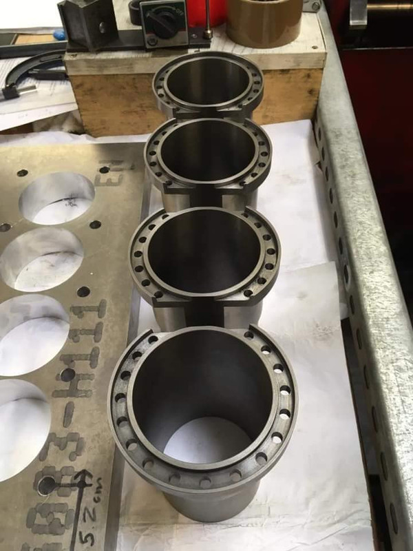

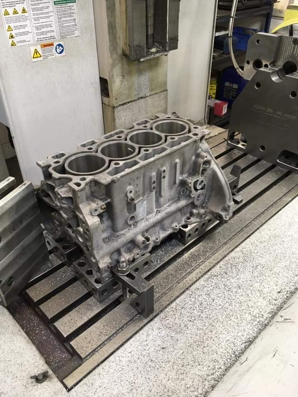

Materijal i nacin obrade
Najmasivniji elementi motora DV6TED4 (1.6 HDi FAP / 110 KS) izradjeni su od lake aluminijske legure AS7, sto je omogucilo smanjenje tezine motora na 120 kg, sto su rekordni motori za ovu klasu motora.
Motor DV6TED4 ima rijetku kombinaciju dizajna, materijala i glava cilindara za dizelske motore. Izradjene su od lake aluminijske legure. Blok cilindara je izveden takozvanim "lijevanim rukavima", tj. Kosuljice cilindara su izradjene od celika otpornog na visoke temperature, sastavljenog u "bateriju" od cetiri rukavca, oko kojih se zatim formira blok cilindra lagane legure.
Ovaj dizajn ima veliki broj prednosti (mala tezina, visoka krutost, pojednostavljena obrada i tako dalje ...), ali se do nedavno rijetko koristio na dizelskim motorima zbog slozenosti proizvodnje i visoke cijene. Medjutim, zahvaljujuci koristenju naprednih tehnologija, kao i suradnji s poznatim proizvodjacima robotskih proizvodnih linija (ABB, Mannesmann, Kuka, itd.), Inzenjeri grupe PSA uspjeli su stvoriti motor i razviti proces proizvodnje koji je zadrzao cijenu kostanja motora na istoj razini i omogucio je njegov napredni dizajn.
Zanimljivo je da celicne cahure bloka cilindara dizelskog motora DV6TED4 takodjer imaju rijetko koristenu znacajku - njihov vanjski dio, ispran rashladnim sredstvom, ima tanak aluminijski premaz.
Ova, iako mala, ali vazna znacajka pruza sljedece prednosti:
Gotovo potpuni nedostatak korozije, cak i kada se koristi rashladna tekucina lose kvalitete
Poboljsana disipacija topline zidova kosuljice zbog mat povrsine aluminijskog sloja, kao i povecana turbulencija protoka rashladnog sredstva u blizini zidova kosuljice cilindra.
Poboljsano prijanjanje (prozimanje cestica jedne tvari u drugu) i legiranje materijala obloge (celika) i bloka cilindara (lagana aluminijska legura), sto omogucuje povecanje krutosti bloka cilindra, a to, zauzvrat, osigurava visoka pouzdanost cijelog motora, a pogotovo kada se radi u teskim uvjetima.

1.6 DV6
Liners machined and ready
Crankcase being cut
Liners fitted after crankcase heated
Deck plate applied to hold liners fully on the machined seat area.
Liner tops will be milled to achieve 0.002-inch protrusion.
The final bore of 79.5mm
Deck plate re-fitted for final hone.
Block built to withstand 4x its original BHP.

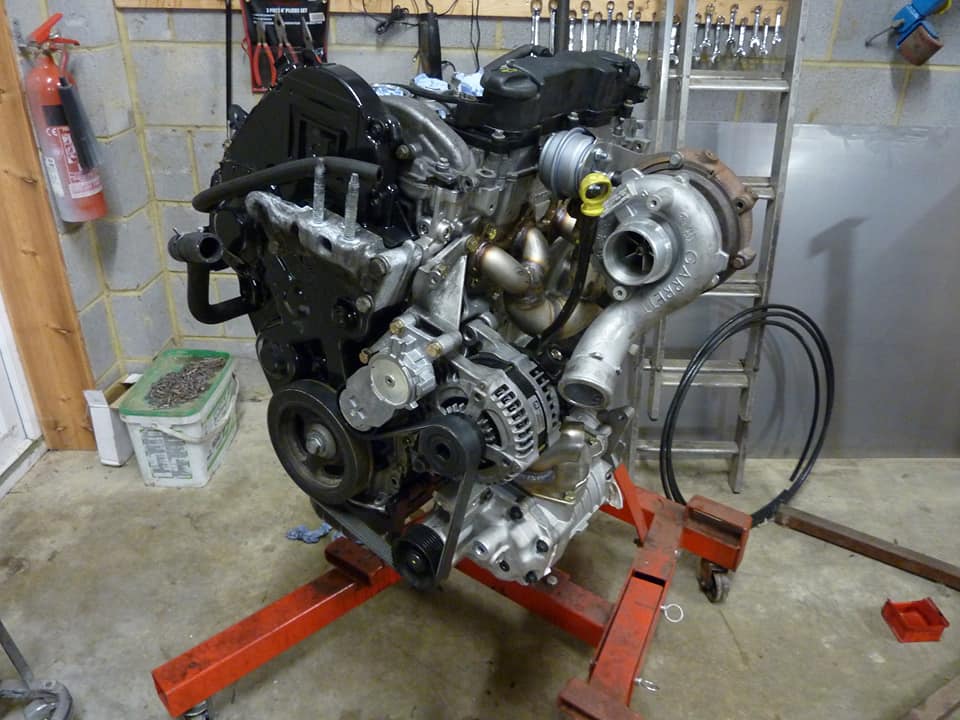

Turbocharged and supercharged.
Taking into account the bombproof engine the turbocharger has changed from a Gtb2260vk turbo to a much larger Gtd2872vr
And an M45 supercharger which would most probably strangled the engine at anything just over 300hp to a larger M90

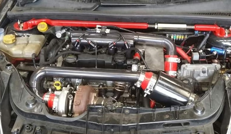

I jedan biturbo projekat:

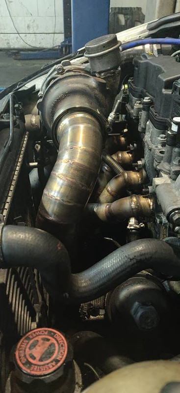

Malo gratis tuning novosti za zainteresirane :D
